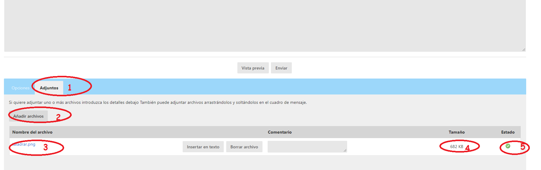

Como te dicen cuelga fotos, que por aquí nos gusta ver esas cosas
