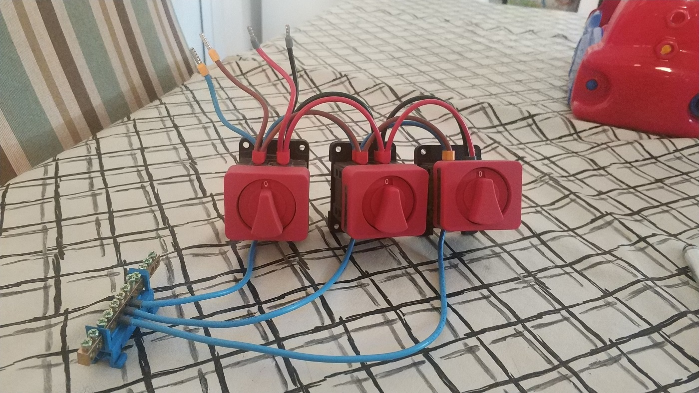

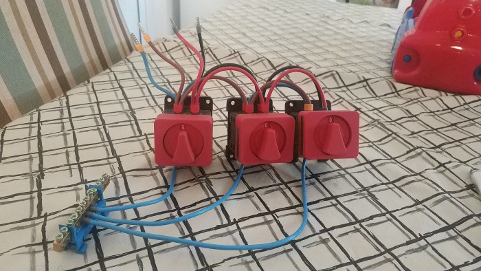

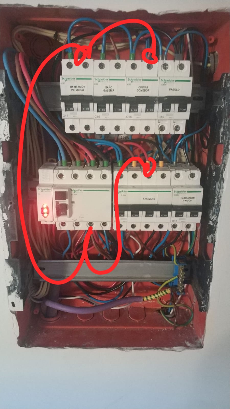

Buenas tardes, necesito ayuda con una conexion domiciliaria, soy el propietario y aficionado de electricidad, tengo trifasica en casa y quiero conectar 3 llaves selectoras de fase, las q tengo son Elibet 20603n/2 (0-R-0-S-0-T). hice la conexion como adjunto en el pdf y al levantar el disyuntor salta la termica principal que esta en el pilar fuera de la casa. alguien puede guiarme donde puede estar el problema?
La idea es que si se cae una fase poder utilizar cualquiera de las otras fases activas y actualmente en uso para alimentar provisoriamente el consumo dependiente de la fase caida. Cualquier ayuda es bienvenida.
Desde ya muchas gracias.

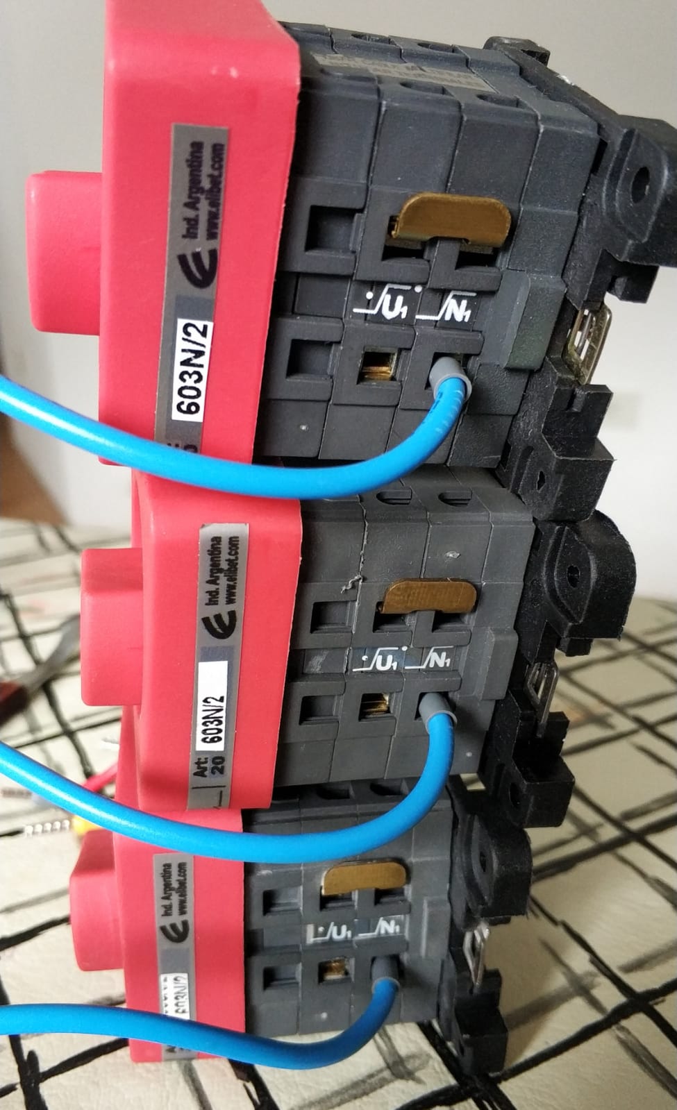

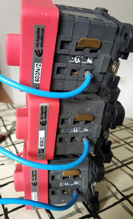

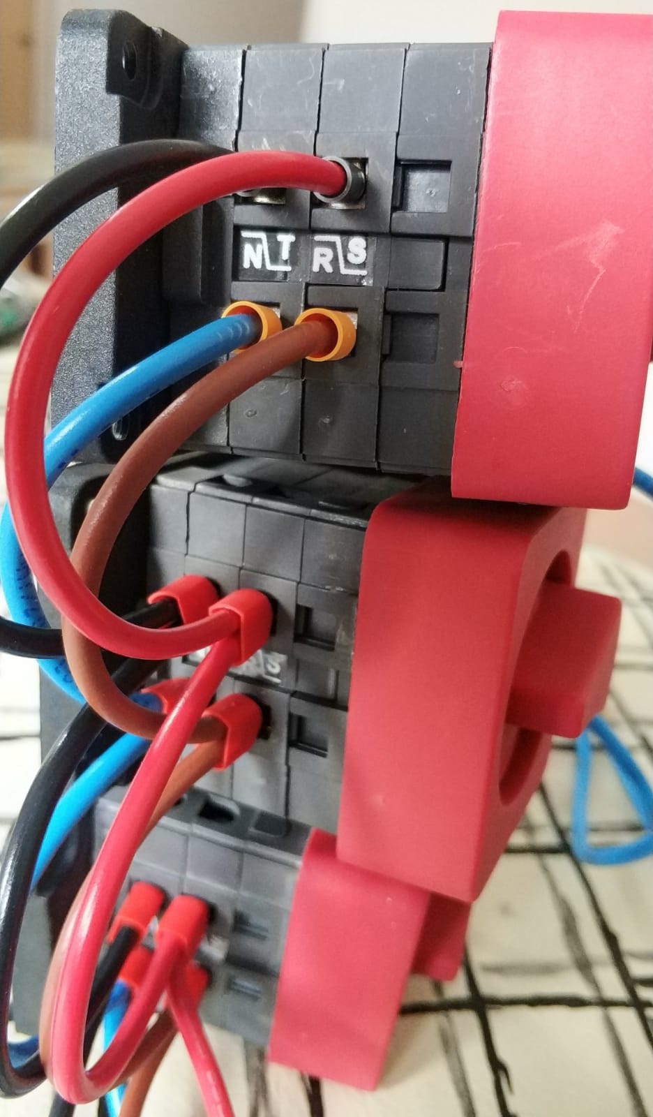

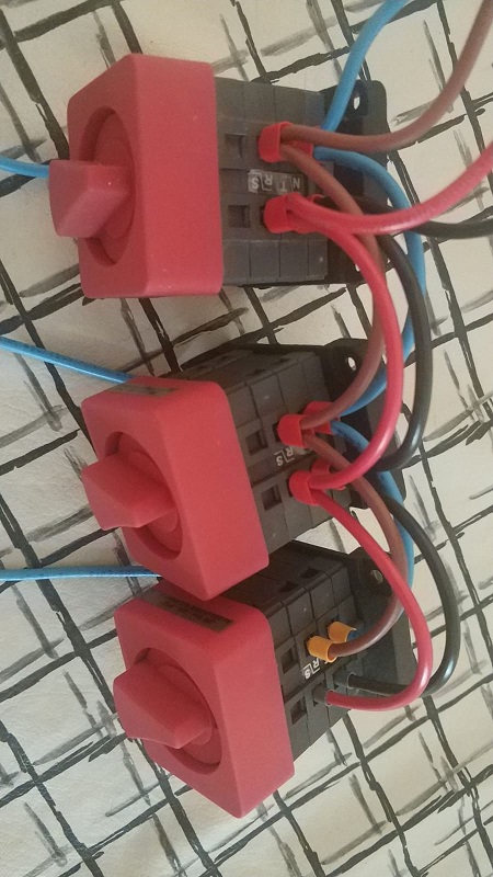

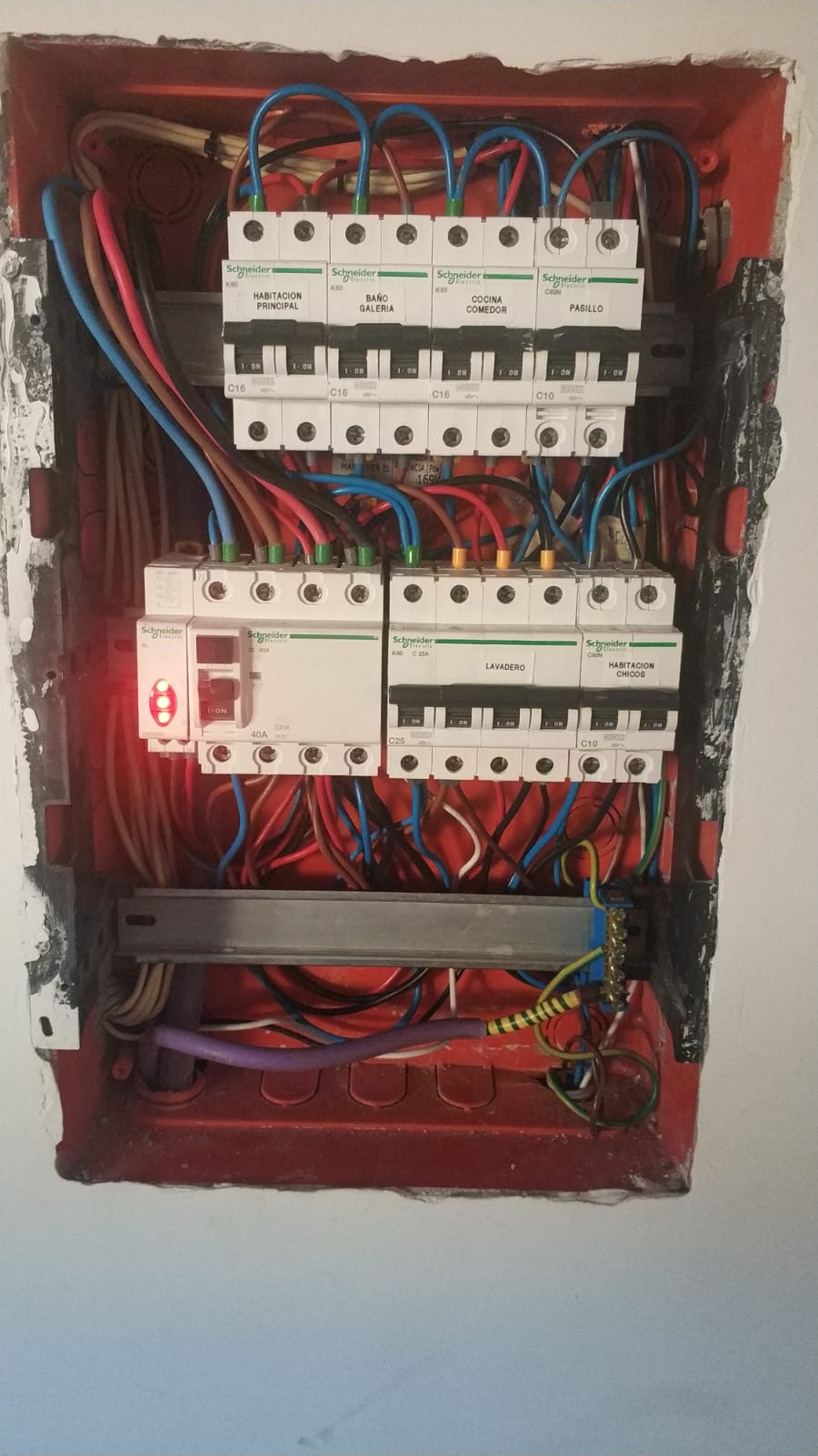

puedes poner fotos por debajo del conmutador?

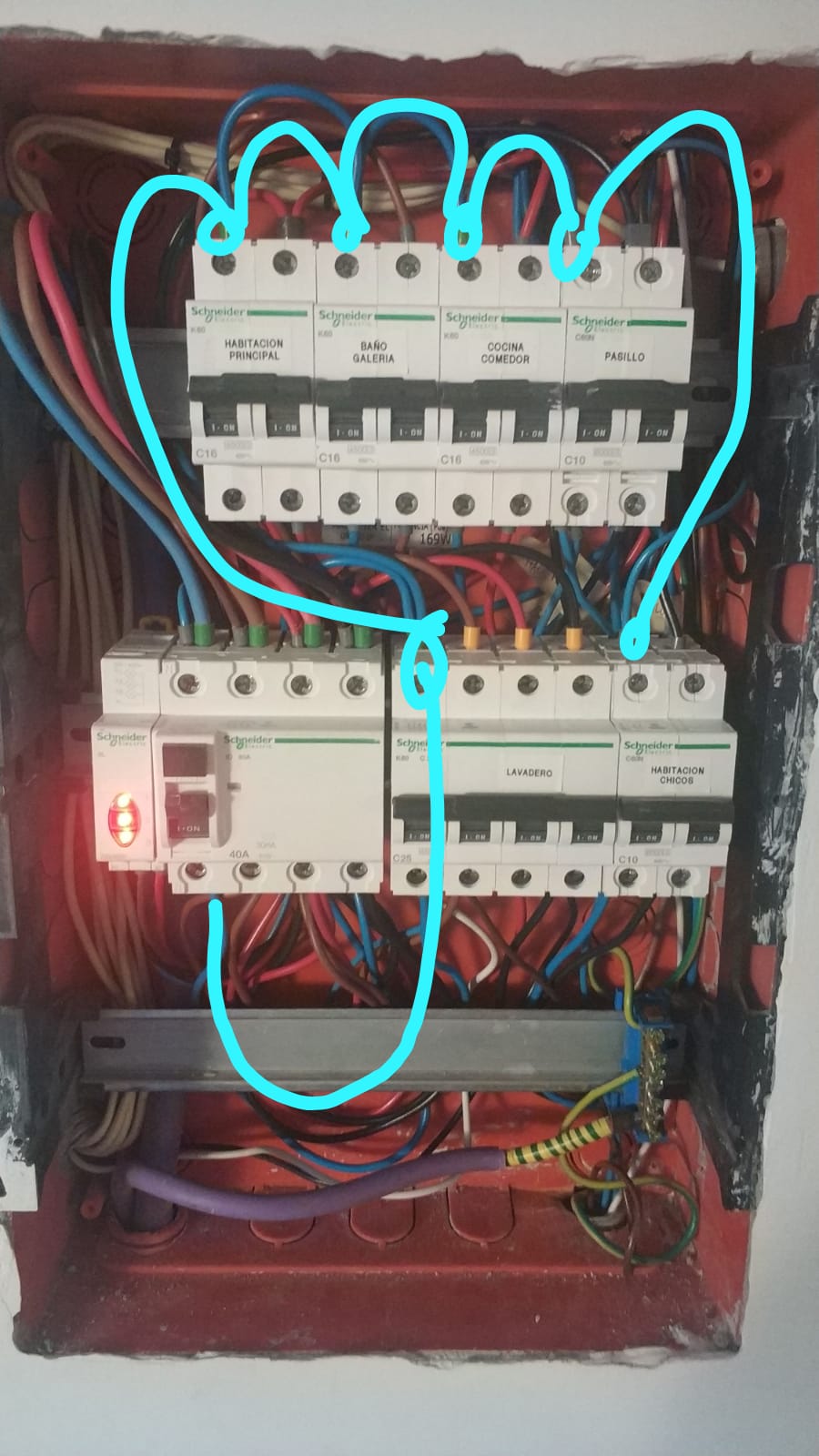

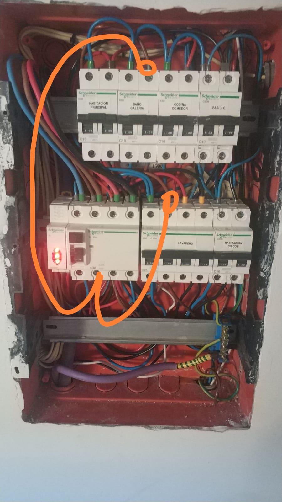

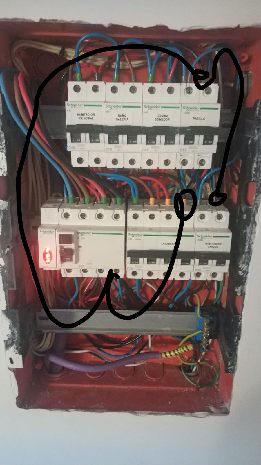

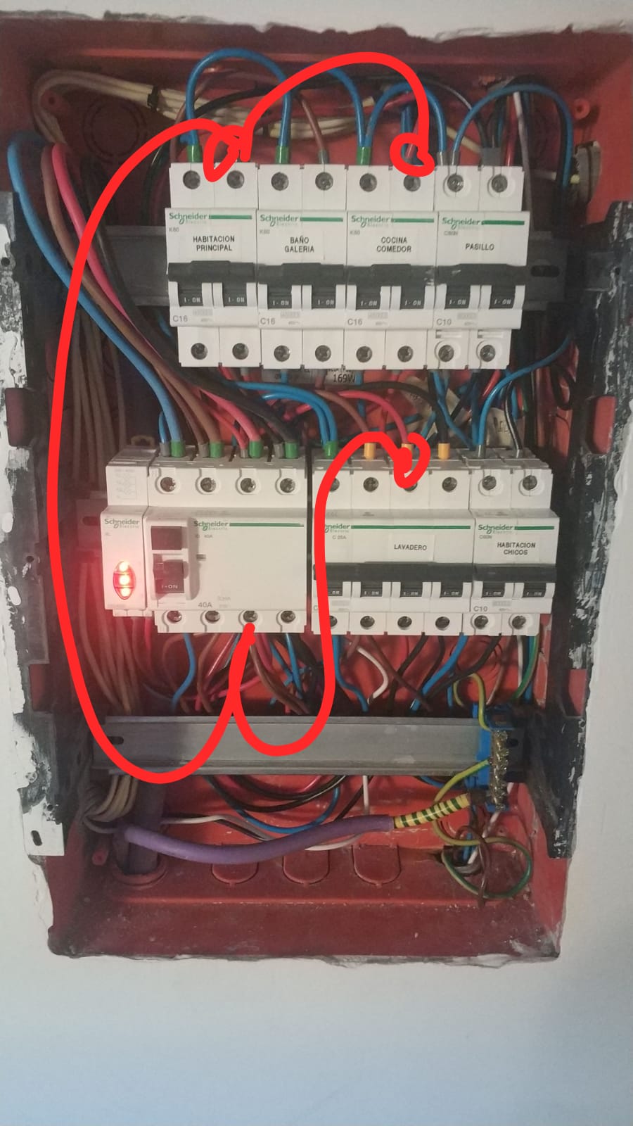

Ahí subo las fotos del tablero y marco la línea y neutro cómo están conectados desde la salida del disyuntor. Las llaves de fase van entre el disyuntor y las termicas. Actualmente no están colocadas xq salta por el corto. Pero anteriormente subí fotos de como hice la conexión entre las llaves.

creo que el corto lo haces al conectarlo en el cuadro, para probar, conecta las fases a los conmutadores y desconecta las salidas, gira todos los selectores, no deberia de pasar nada.

Voy a probarlo. Te consulto ya q está q es una duda q tengo. Si ves el diagrama y fotos, debajo del disyuntor tengo una térmica tetrapolar, pasa algo si como entrada tuviese RTT por ejemplo? (Teniendo en cuenta q S está caída y utilice una llave selectora para cubrir S con T) me explico? Gracias por tu tiempo

depende del tipo de carga que tenga conectada, si son motores podrias quemarlos, si son todo cargas monofasicas no hay problema. Unicamente, deberias mirar el balance de cargas, a plena carga que circulen por todas las fases la misma corriente, si con una fase alimentas los circuitos de dos, puedes tener problemas de sobrecarga y disparos de los termicos.

De no haber corto estando las llaves conectadas sin salida como me planteaste q pruebe, cuál podría ser el problema? Xq el circuito tal cual está ahora sin las llaves entre disyuntor y termicas funciona bien

Hola, he seguido el debate y sinceramente lo veo todo perfecto: tu diagrama, las conexiones en los conmutadores, cuadro eléctrico y lo único que se me ocurre decirte es que compruebes cada conmutador por separado si su funcionamiento es correcto, es decir, que no tenga algún contacto en corto.

creo que a la hora de conectarlo al cuadro, se te queda algun cable conectado y puenteas dos cable activos, ya sea fase-fase o -fase-neutro. Cuando conectes al cuadro, sigue todos los cables de fase, que no tengas ningun cruce. Los conmutadores los tienes bien.

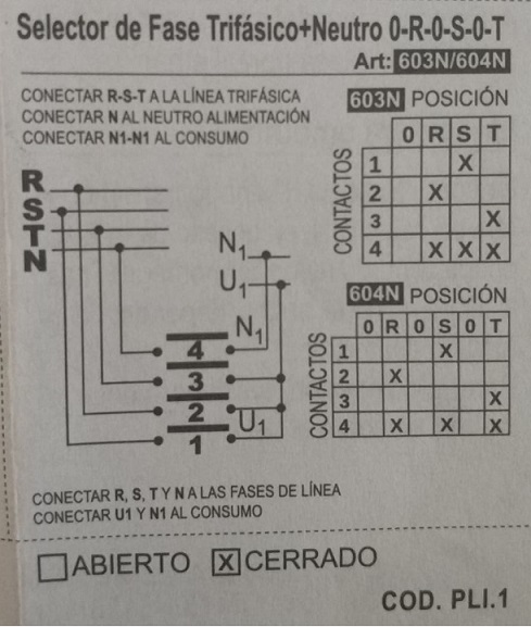

30 May 2020, 16:04

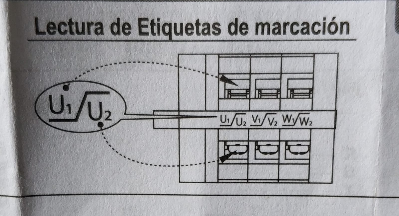

Buen día, les adjunto lectura de etiqueta a ver si conecté correctamente las entradas y salidas (las salidas U1 no están conectadas a b éstas imagenes, solo neutro). Gracias por todas las respuestas.
