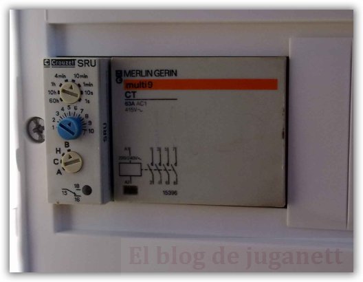

Hola Kelokotio.
A mi personalmente me gustan los multifución de Crouzet. Los he usado y la verdad es que van muy bién, de hecho, de los que he montado no se ha estropeado ninguno. En casa de mi padre monté uno ya que los temporizadores de escalera no son tan sensibles y se estropean frecuentemente y ahora en la mía he montado otro. Los que he usado son el MUR1 y el SRU.
En la marca Schneider también tienen, aunque los he usado poco.
http://www.crouzet.es/productos/microco ... rmario.htm
Crouzet SRU.jpg (26.53 KiB) Visto 10783 veces

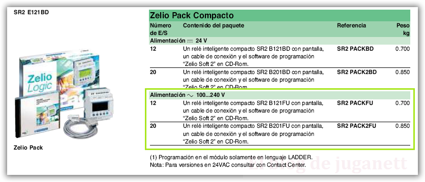

05 Feb 2012, 01:08
Hombre, los reles de crouzed tienen función de intermitencia y junto a algún que otro contactor se podría hacer algo casero, aunque por el nivel de lo que te piden yo iría a parar a un pequeño autómata tipo PLC, como puede ser el Logo de Siemens o el Zelio de Telemecanique.
Si comparas el precio por separado de todos los componentes que necesitas y un PLC, verás que la diferencia es ridícula y las prestaciones totalmente diferentes. Lo único es que tendrías que ver si alguien te pude prestar el cable de conexión al PC ya que el precio no merece la pena, a no ser que tengas pensado vender unos cuantos mas.
