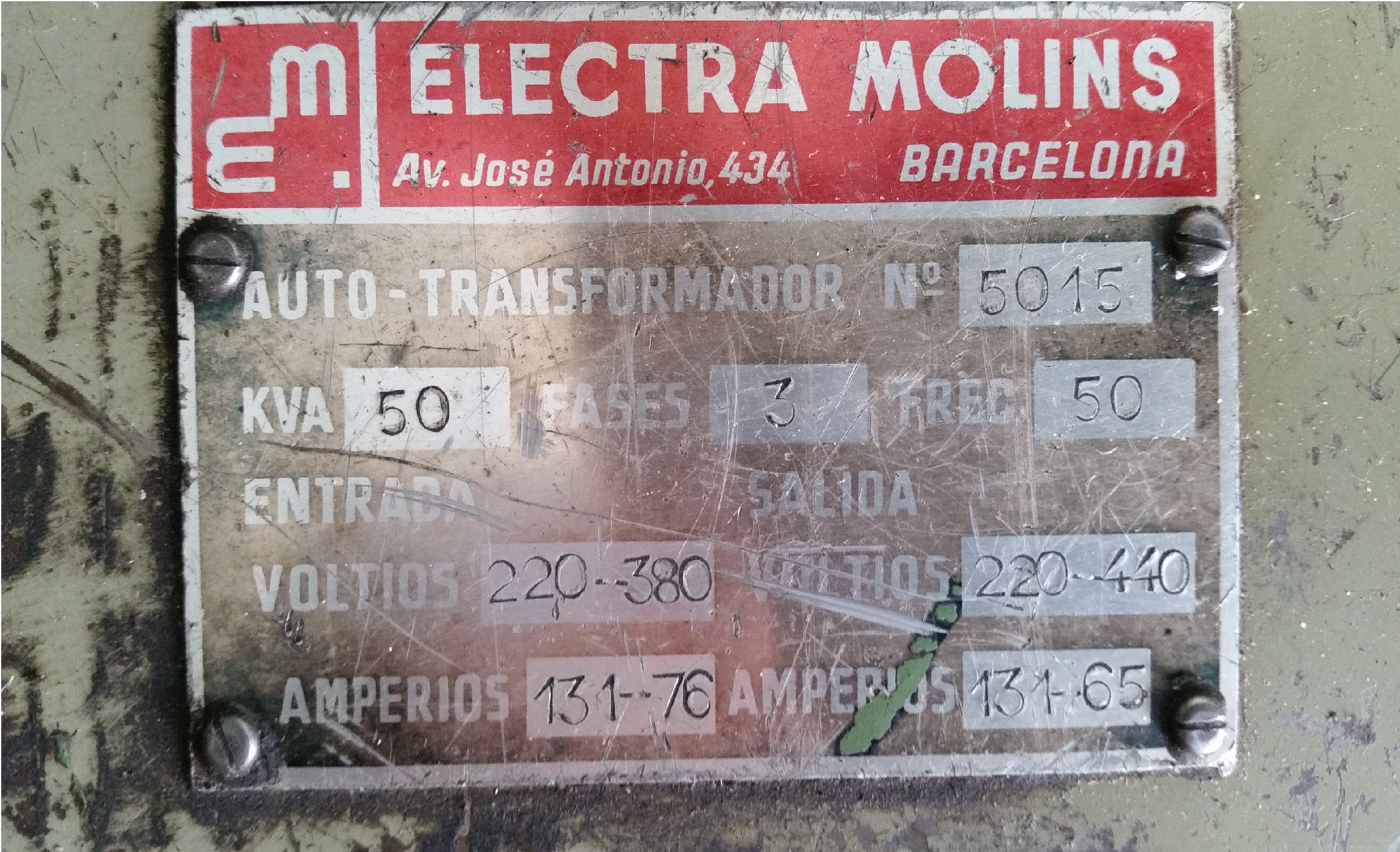

quisiera comprar este transformador y mi duda es: yo tengo 440v, si conecto en la salida 440v, tendre 220v en la entrada? adjunto placa del trafo..... un saludo y gracias
Re: Duda sobre transformador
02 Ago 2016, 15:56
Hola, en principio parece que se puede. Para salir de dudas iria bien una foto de las conexiones.
Debería haber 3 grupos de 3 bornes y otro mas para el neutro, uno para 220V, otro para 380V y otro para 440V.
Las tensiones actuales serían 230V, 400V y 460V. Por cierto, de donde salen esos 460V? De la compañía o de una industria con sus transformadores?
Me ha llamado mucho la atención ese autotransformador, que seguro que es anterior a 1980 y sigue funcionando. Y además 460V, otra tensión ideal para la industria que lamentablemente cae en desuso.

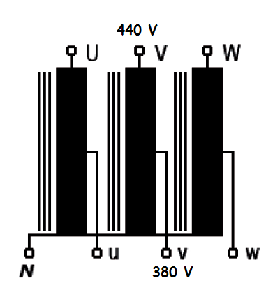

Hola:
Mira a ver si las conexiones se asemejan a estas:

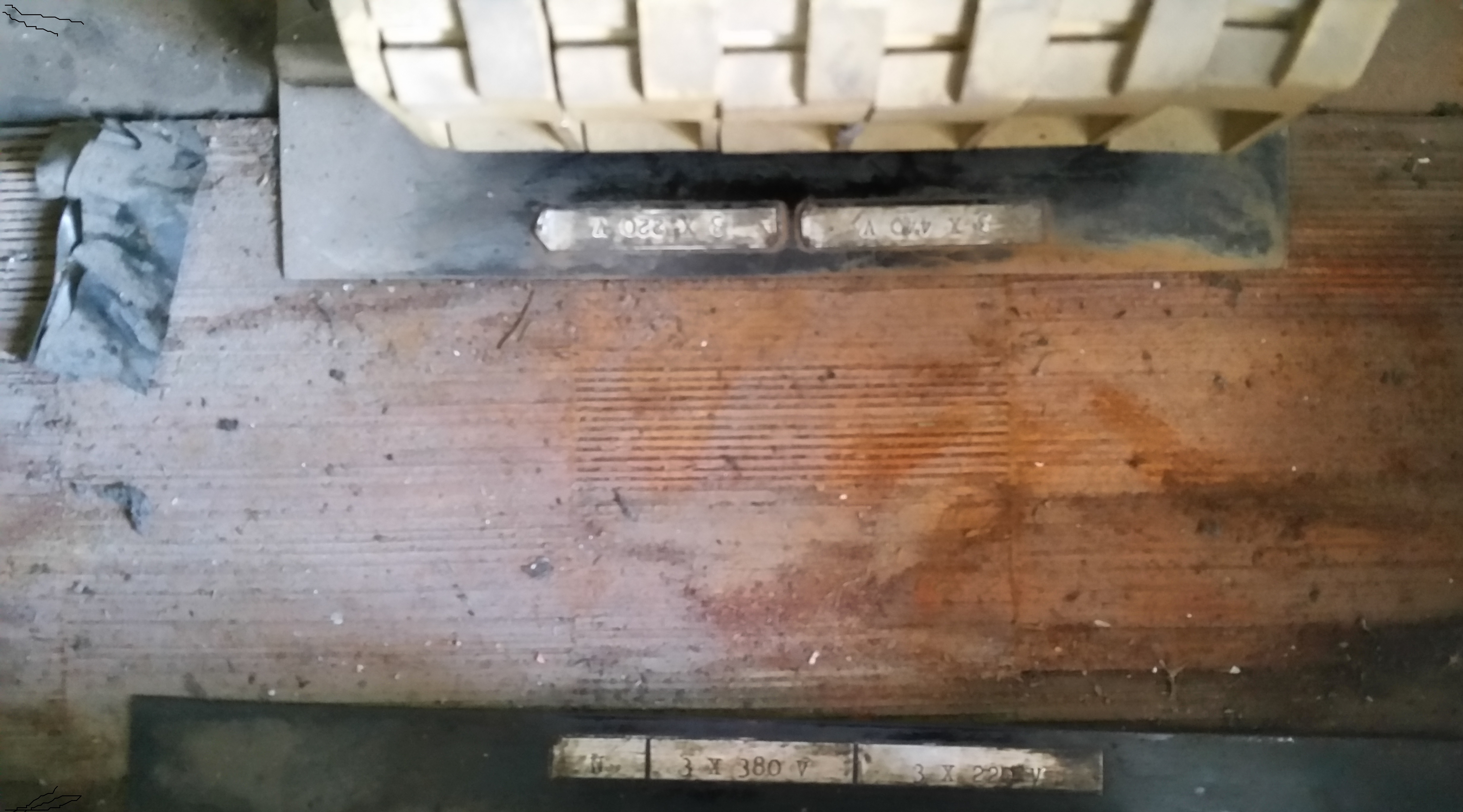

Hola, gracias por vuestras respuestas...
pongo la foto de los bornes, es la unica me han mandado , no se ve muy bien , haber si nos aclara algo...
