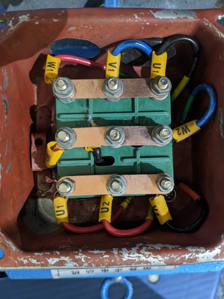

Hola, tengo un motor trifasico de 9 puntas identificadas asi: u1, v1, w1 - u2, v2, w2 - u1, v1, w1
El diagrama de conexión me dice que debo conectarlo uniendo u2, v2 y w2 y alimentando u1, w1 y w1. Al hacerlo el motor consume muchísimo y se calienta al punto de hecha humo.
Tengo otro motor igual y temiendo que sucediera lo mismo medí los terminales y me da 3 trios de terminales
Alguien me puede ayudar con la conexión

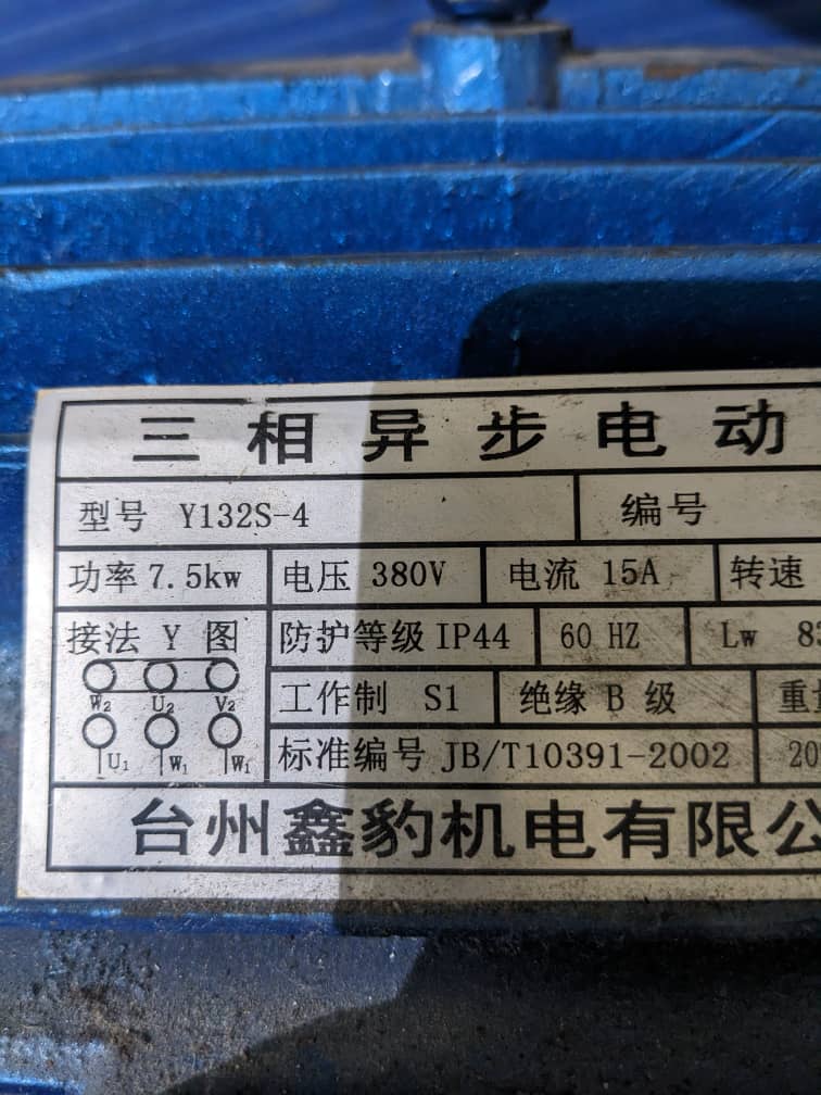

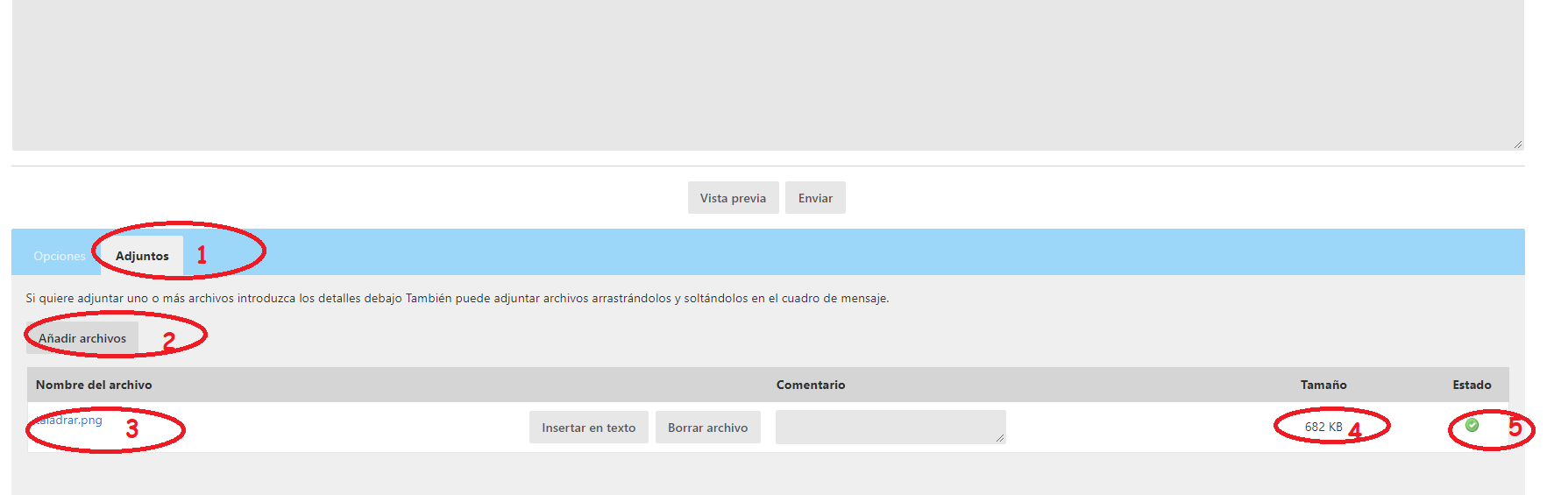

Cuelga una foto de la placa de características

> Quita los puentes y comprueba continuidad entre las bobinas y anota en este diagrama nº terminal y color
Según las características es un motor estrella pero, aparentemente, estaría conectado en triángulo
El motor se ve que "ya rodo por el mundo" Así que pudieron haber adaptado los puentes para conectar a una tensión diferente

Digamos que es una "versión" del motor Dahlander que se cablea con 9 hilos, para otras aplicaciones. Como apunto los Dahlander tienen 6 hilos, pero este tiene 9. Así mismo sólo marca una intensidad (15 A) y una forma de conexión (λ ) y si fuera de 2 velocidades marcaría 2 en cada caso
Claro está que también pueda suceder que la foto de la placa de características esté incompleta... :|
El caso que nos ocupa podría ser bajo normativa NEMA (americana)
