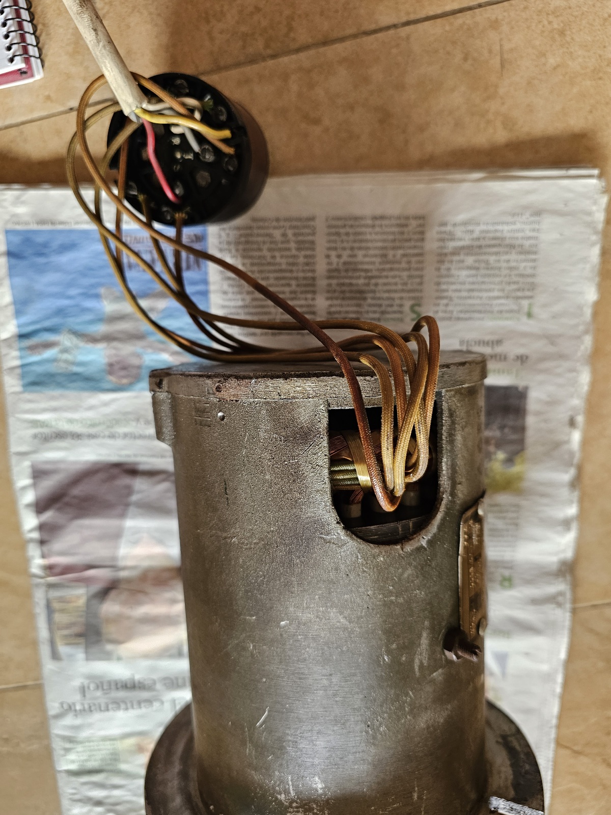

Buenos días,
Ando detrás de un motor antiguo de 380v que me tiene un poco desconcertado.
Como se ve, los cables salen directamente del motor sin bornera. Mi intención es ponerle una para modernizarlo un poco y hacer más sencilla su conexión.
He visto algunos vídeos en YouTube sobre cómo encontrar la pareja de cada cable y después buscar las entradas y salidas de cada bobina.
El problema que encuentro es que el multímetro me da "continuidad" con todos los cables escogiendo cualquiera de los 6. Ojo, que ya he tomado la precaución de identificarlos según cómo estaban colocados en el antiguo selector de velocidades. Las mediciones las he hecho con los cables ya sueltos.
Vale, mi multímetro no es el mejor del mundo, pero hasta ahora en la posición de "continuidad" no me había dado problemas.
A ver si podéis echarme una mano, muchas gracias

Si tienes continuidad en los seis, probablemente sea un motor Dahlander, de dos velocidades. Suponiendo esto y si como dices tienes identificado los conductores según como estaban colocados en el selector de velocidades, puedes deducir a qué bobina corresponde cada par de conductores; en velocidad alta lael par de bobinas estan en serie y en velocidad baja, el par de bobinas están en paralelo.

De tu selector de velocidades, que tiene dos velocidades, busca los conductores que activan esta velocidad, la alta. Una vez que tiene localizados los tres conductores, esta conexión sería en estrella, y los otros tres conductores en cortocircuito. Esos tres conductores, que están en estrella, son los que tienes que alimentar desde tu variador, si lo que vas a utilizar es un variador y los otros tres unir en cortocircuito.
En un motor dahlander, velocidad alta cada par de bobinas van en paralelo y todo en estrella y en velocidad baja, cada par de bobinas en serie y todo en triángulo.

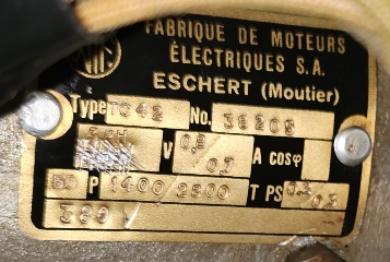

Deberías subir la placa técnica del motor para poder ver características y también indicarnos qué tensión de suministro tienes.

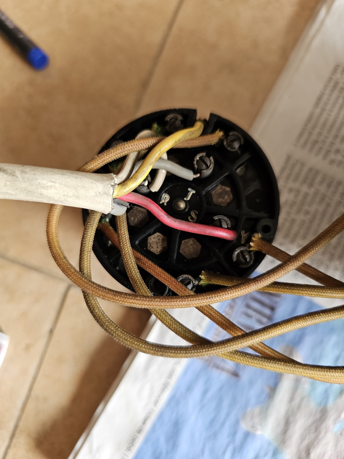

Lo bueno es que tengo los cables "identificados" cada uno con su U, V, W, X, Y, Z tal u como estaban conectados al selector de velocidades.
En la foto no se ve muy bien, pero al lado de cada borne está escrito cada letra de la U a la Z
Hay alguna manera de corroborar que son correctas esas identificaciones con el multímetro?

Según lo que estoy viendo en esquemas por Internet debería puentear U2-V2-W2 y enchufar las 3 fases a U1, V1 y W1 respectivamente... voy bien?
Esta es la placa del motor

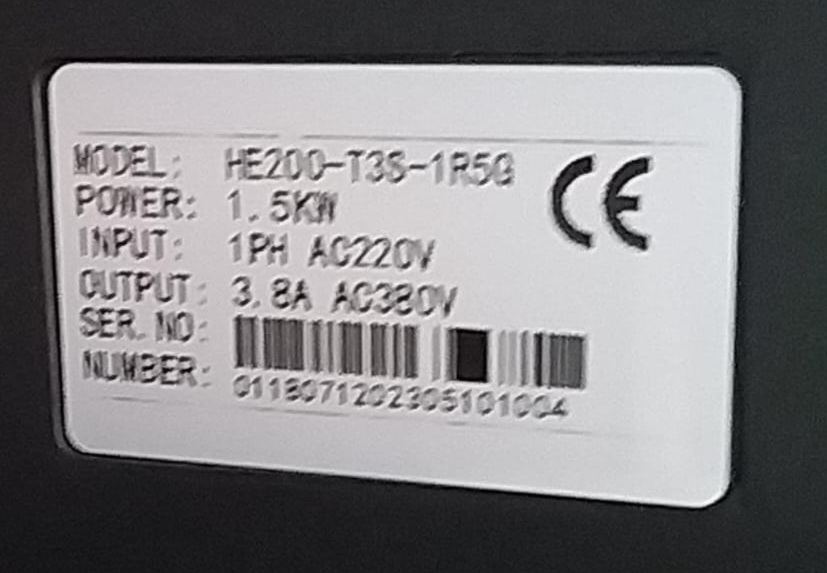

Y esta la del variador
En teoría estaría bien pero sin identificar los hilos...me queda la duda. De todas maneras, sabiendo que tienes dos velocidades y un selector, identifica los hilos del selector que se activaban cuando seleccionas velocidad alta y así, los tendrías localizados.
En la placa del motor se ven tachones, qué es lo que pone?

Ese variador es además un convertidor monofásico a trifásico por lo que entiendo que tu suministro es monofásico.
Puedes adjuntar el manual del variador?

El variador lo compré a propósito para esta máquina precisamente porque en mi casa como es lo común tengo monofásico a 220v y quería alimentar debidamente este motor, y el secundario (tiene otro motor para otro cabezal de giro).
Lo de manual del variador... sólo lo tengo en inglés! El vendedor chino es lo único que me dio. Si ya me costó entender el manual de mi otro variador y en español, con este estoy más perdido que un pulpo en un garaje, sobretodo para configurar los parámetros, para conectar la caja de control creo que llegaré a apañarme.
Los tachones en la placa del motor... misterio!!! Lo he mirado con mi lupa de relojero de aumento, nada de nada, no se entiende. Quizá era información genérica que según el tipo de motor lo borraban o no, vete a saber.
