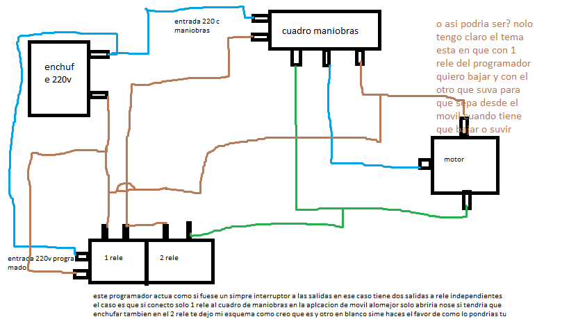

hola muy buenas a todos queria conectar un motor de persiana a un cuadro de maniobras con fotocelula y un programador wifi deisson que este actua como un interruptor el tema esque al cuadro de maniobras tienen que ir ya los 3 cables de las fases del motor y yo al programador tambien le tengo que llebar corriente y la fase de subir y bajar para que cuando yo desde el movil de a subir me aga caso y nose exactamente como lo tengo que conectar o si tengo que comprar un cuadro de maniobras con salidas independientes teneis idea?de como se podria conectar?os dejp una foto como creo que iria un saludo

¿No te faltan las teclas de subida manual?, aquí tienes las conexiones de Hometronic, por cierto que en el hilo yo comentaba que no funcionaba, pero cuando lo monté todo, sí funcionó
viewtopic.php?f=36&t=10549
