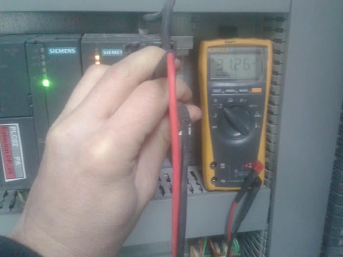

Buenas, pues después de varias pruebas otra vez ,esta mañana he podido comprobar que la señal balanceada A y B tenían una diferencia de potencial de un 1 voltio.Lo normal es que las dos fueran 14.2 VDC,
Entre A y GND, había 14.8 VDC y entre B y GND 13.8 VDC,y entre A Y B 31.2 VDC como pongo en la foto.
Modificando el programa si que se entere nadie :mrgreen: (por supuesto sin quitar ninguna seguridad),he desconectado el cable de PA y he medido en la salida del convertidor DP/PA coupler ,y obtenido la misma diferencia de potencial .Por lo que he cambiado el convertidor DP/PA
Por lo pronto esta funcionando,veremos en un futuro.

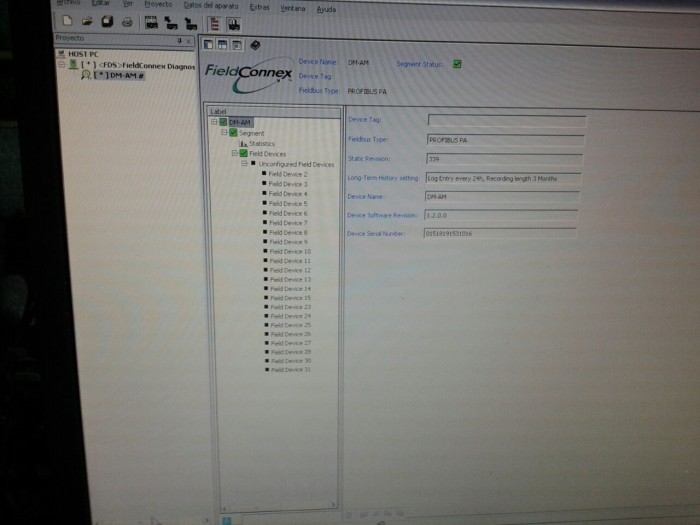

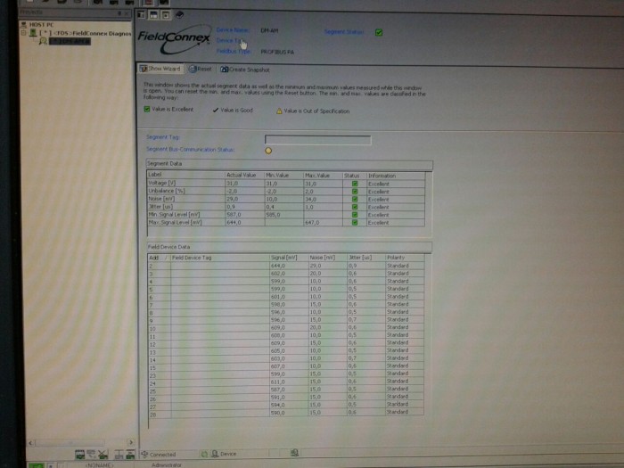

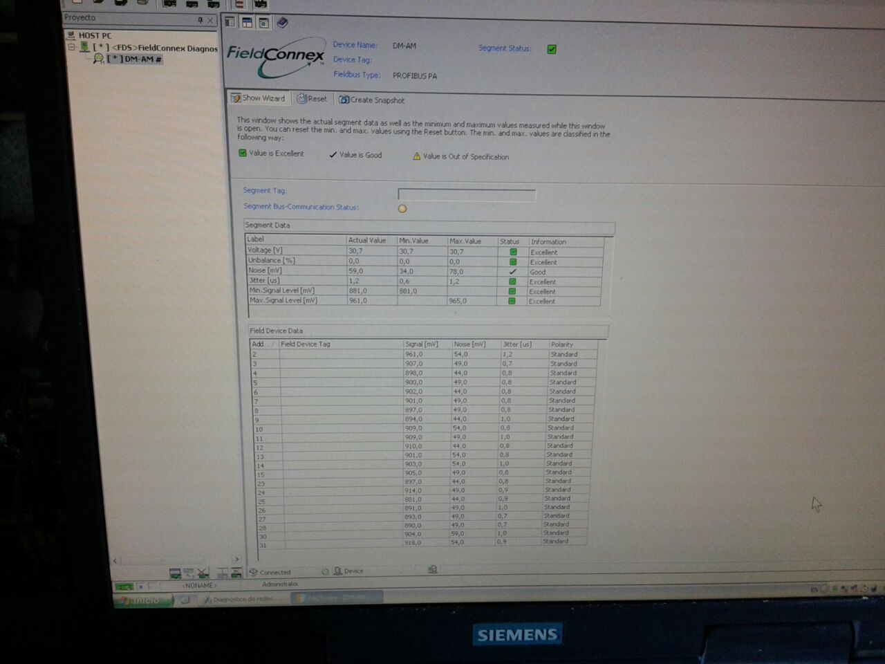

Bueno ya se que este tema es viejo......pero el fallo volvió a aparecer al tiempo.
Y por fin lo solucionamos.
Al contrario de como dicen algunos personajes que un analizador no vale para nada ......decir que nos hemos llevado meses con un problema y con el analizador de profibus PA/field bus en una mañana estaba listo.
Para solucionar el fallo ,que teníamos ,al meter el analizador ,vemos inmediatamente que el ruido de la linea con las maquinas paradas era de mas del 50%..........y no hablar del Jilter en algunos casos mayor de uno.
Empezamos a cambiar cables a ver si era el trazado,y algunos convertidores,cortar lineas en tension adyacentes al bus de comunicacion y podemos comprobar con números que todo seguía igual,mejoraba algo pero no bajábamos de 40% por lo que decidimos de ademas de poner la resistencia final de linea ,metimos dos mas ,en total tres.
Y el resultado ......a tomar viento el ruido,electricamente el amperaje no ha subido de un amperio. Asi que ahora esta funcionado de maravilla,y no ha vuelto a dar problemas.
