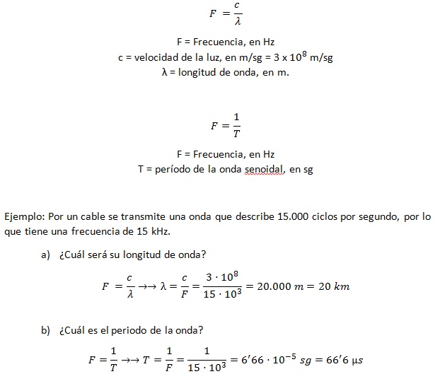

Con gusto. Hay dos formas de calcular la frecuencia:
1ª) La frecuencia es igual a la velocidad de la luz en m dividido por la longitud de la onda senoidal de esa frecuencia, en m. El resultado es en Hz. Esta fórmula se emplea más en telecomunicaciones que es la que más rangos de frecuencia existen.
2ª) La más común, que es la frecuencia es igual a 1 dividido entre el período de la onda senoidal (el tiempo que tarda la onda senoidal en producirse (ciclo positivo y negativo). Por ejemplo, para 50 Hz el período son 20 milisegundos.
Adjunto foto con ambas fórmulas y un ejemplo de su uso:
Re: ¿Por que un pajaro no se electrocuta?
23 Nov 2014, 22:56
Eso define la longitud de onda, no el desplazamiento de particulas, un ejemplo seria el publico de un estadio haciendo la ola, el publico no se mueve pero la ola va de un lado a otro. Hablamos de campos electromagneticos, del alcance de estos, otro ejemplo, un tubo fluorescente se ilumina al estar cerca de una linea de alta tension, no hay corriente electrica pero el gas del tubo se excita.
