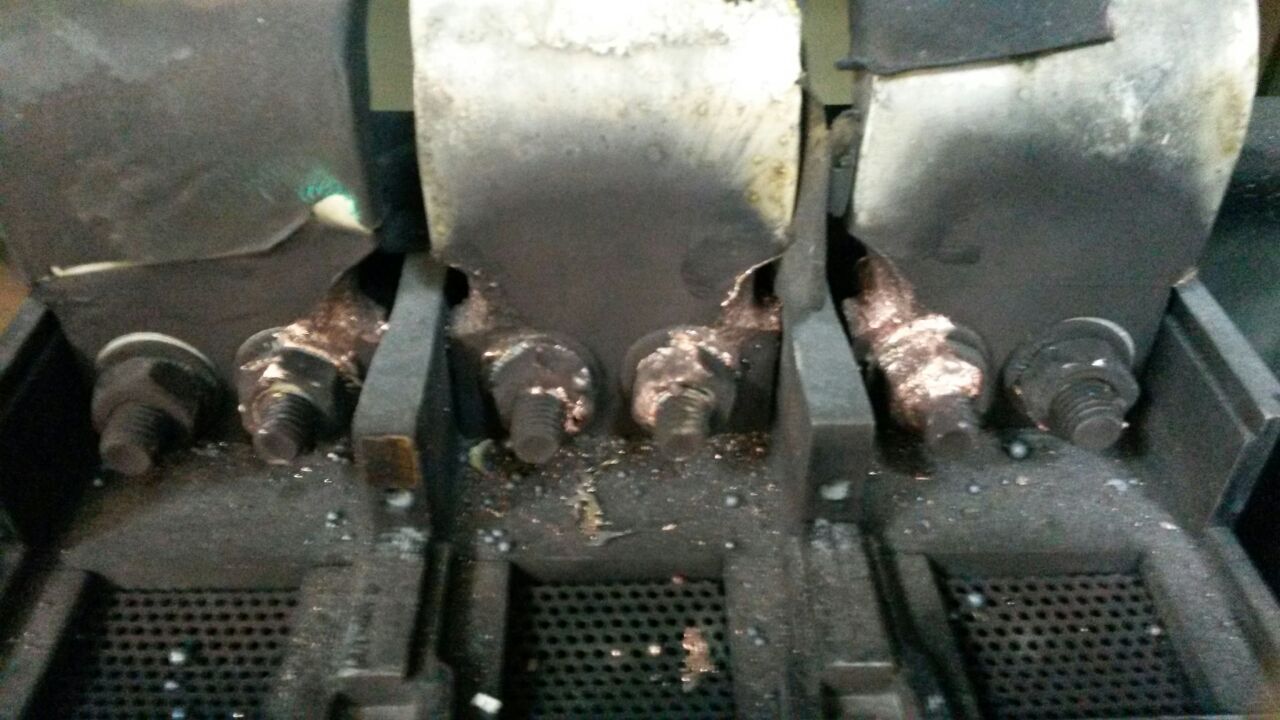

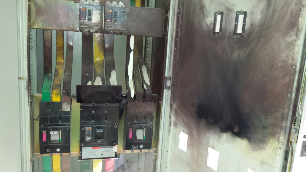

Buenos días ,esta mañana al llegar a fabrica ,me encontrado con lo que podéis ver en las fotos mas abajo............. :evil:
Estos dos interruptores que se han cebado por la parte de arriba(el del centro y el de la derecha) ,por donde entra la alimetacion, vienen de un trafo 6000v/400V
El momento en que se cebaron fue cuando se metió el interruptor del centro ,y lo mas curioso es que no salto nada ,se cebo y no salto la protección , de salida del trafo
El interruptor de la derecha ya estaba metido aunque es de reserva ... ,todo estaba parado.(estamos de parada tecnica)
Se ha saneado todo y ya esta funcionado.
Se acepta comentarios de lo que ha podido pasar.

Ha llovido? Teneis constancia de goteras? Aguas abajo hay algo dañado? Efectos asi los he visto por agua o porsobretensiones permanentes, la proteccion no salta por no superar la corriente umbral, como cuando sueldas dos piezas de hierro.

La proteccion esta puesta esta 10 veces por encima de la nominal(quizas un poco alta,la hemos bajado un poco)al no ser un corto franco ,es posble que por eso no ha disparado.
Referente a la lluvia ,es imposible es un CCM ,esta totalmente aislado,y no ha habido ningún daño,aguas abajo ,como he dicho antes se ha saneado todo y se le ha dado"marcha"
aparte la bateria de condensadores tb estaba desconectada,y todos los motores parados.

teneis baterías de condensadores? la parte quemada es la parte hacia el trafo? la parte de arriba viene de un embarrado común que va hacia los tres disyuntores? te has fijado si en las zonas quemadas hay tuercas flojas?

Baterias de condensadores hay ,pero todas desconectadas.
La parte quemada es la que viene del trafo
El embarrado es común a los tres disyuntores.
No habia tuercas flojas
En la próxima parada( dentro de 10 meses) revisaremos bien la tierra del trafo,pero si fuera eso,pasaría siempre,¿no solo cuando se mete el disyuntor?

No, no pudo ser sobre tensiones, hubiera afectado a los tres disyuntores. Si la baterias estaban desconectadad descartamos sobretensiones por fallo en el modulo de la bateria. Lo curioso es que afecto a los dos disyuntores que estaban en marcha, por la forma que quedo el cobre parece por agua, pero la barrera que separa las placas esta intacta, no muestra poros ni derretimiento y por la.decoloracion de la funda del cobles y del propio cobre en si tuvo que ser algo intenso, continuado, una buena se tuvo que formar ahi y durante un buen rato. Las tapas de.las conexiones de los disyuntores apenas estan un poco churruscadas pero no perforadad en cambio la puerta muestra marcas de que le toco algo. Curioso, pa mi que va a ser un poltergueis.

Hola ; Lo que tienen esos armarios ( además metálico ) es que no se suelen abrir mucho
Puede ocurrir que se acumule suciedad y que vallan cayendo partículas metálicas de alguna reparación y se acumulen en la parte inferior de las pletinas junto al interruptor
Tampoco descartaría que las pletinas tengan la funda de ese antiguo plástico que no da demasiadas garantías y se haya desprendido alguna parte algo descompuesta y haya creado ese fogonazo
Creo que ya lo habréis hecho pero eso requiere una profunda limpieza , las particulas que deja ese arco son altamente conductivas y puede generarse otro corto si no esta todo bien limpio y aislado

La verdad que se suelen abrir poco es posible que tuviera suciedad,pero particulas metalicas,no se todo es posible,sobre las fundas tambien es posible pero en los dos interruptores.
El armario lo limpiamos de arriba a abajo y los interruptores sustuidos.
