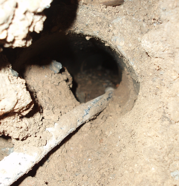

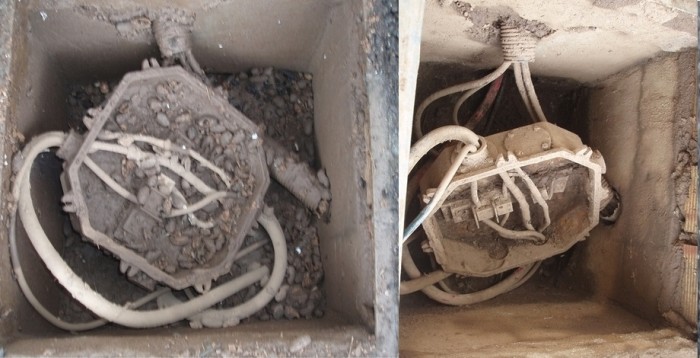

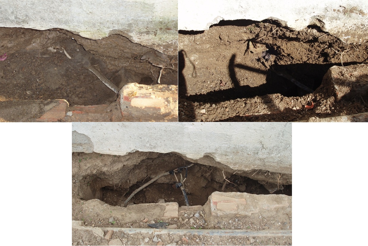

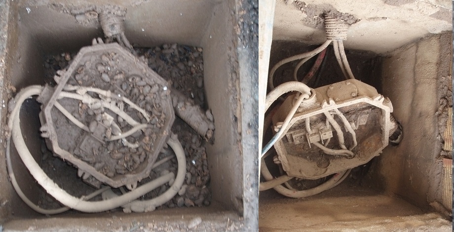

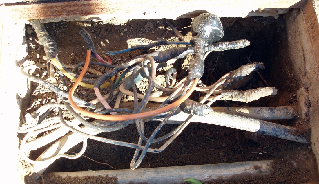

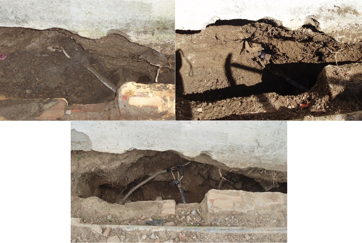

Te voy a poner una fotos de lo peor de mi calle y no es mi vecina La Lola, jejeje, te recomiendo que te busques una pastilla de nitrogliceria y vayas colocandotela bajo la lengua.
Esta es la 1ª conexion despues de salir del trafo a unos 60 metros en un octogono de metal, ahi vivia una rata que comia almendras como se puede ver por las cascaras
Esta otra es una arqueta sobre la cual un vecino hace mucho tiempo construyo su muro sobre la misma, ya sabes lo reacia que es la gente a perder 1m2 de terreno, aunque no sea suyo.
Como puedes ver los cables estaban enterrados bajo tierra y abierta, con solo un poco de cinta aislante de la barata, aunque las facturas del electricista siempre eran de "cinta aislante vulcanizada --- 8€", que lo dicho era un poquito "jeta".
En el centro se ve una manguera verde que suministra a 3 o 4 casas ahi, baja 50m hasta la arqueta de la foto anterior y sigue otros 30m para 4 casas mas.
Si eres capaz de descifrar algo de esa maraña de cables, eres un genio. Y si lo que ves son tuberias de agua de plastico, aunque el vecino "chorizo" dice que no tiene agua ( Y yo voy y me lo creo).
Esta es una de las tuberias que son de cemento, que gracias a las lluvias y a la desidia de los vecinos estan llenas de tierra.
No espero una respuesta rapida, porque seguro que estas tumbado en el suelo con convulsiones, jejeje.
Pues asi llevamos años y años, este invierno ha sido malo en especial el 24/12 y el 31/12 que llegamos a tener 148v.
Ahora en Julio nos hemos quedado varias tardes sin suministro por 10 minutos y yo le hecho la culpa al trafo.
Ya me diras.

Buenas...
Pues con el trafo, o una de dos... o el electricista que teníais no era muy listo y la empresa a la que se lo compró le engañó como un primo y se quitaron un dinosaurio de en medio... o por el contrario era demasiado jeta y se agenció un buen sobresueldo con un trafo que a todas luces está desfasado y os lo metería en la factura como que era la leche. Sólo con saber que es de 230 entre fases... en fin.
Si el transformador era de segunda mano, desconozco el estado en que estaría... Si por el contrario es nuevo, a pesar de ser de 230... Suelen ser máquinas bastante robustas y aguantan bien las sobrecargas, siempre y cuando no sea una situación muy prolongada claro.
Los fallos en el suministro los atribuiría más a la línea que tenéis, que por las fotos ya se ve que es un completo desastre, y no al trafo.
De todas formas, no sé como de accesible estará el transformador. Pero en uno de estos cortes de suministro que tenéis, no estaría de más que alguien se acercara al trafo y midiera con un polímetro en el cuadro de baja la tensión entre fases. Si el trafo te da los 230 y en casa no tenéis electricidad o con una tensión muy por debajo... Blanco y en botella, ya sabes que el problema lo tienes en la línea.
Por lo demás... ánimo, porque hay bastante curro por delante.
Si queréis algo decente, no repitáis esa chapuza de empalmes... Seguro que hay unas buenas cajas donde poder realizar las conexiones en unas pletinas o similar.
De todas formas, te sigo diciendo lo mismo, cuando vayas a comprar los cables explícales todo esto y acercate con las fotos... Seguro que te podrán aconsejar y venderte el material necesario para hacer algo medianamente decente.
