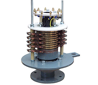

el enrollamiento de un cable, pongamos por ejemplo, en el eje de un generador eolico casero de imanes permanentes... dejo un dibujo para que sea mas claro a lo que me refiero, es para comprar la pieza y no se como buscarla... muchas gracias a todos.

...Colector de anillos rozantes... Una parte se queda fija (aros) y otra es la que gira (escobillas). La puedes configurar con los pisor que quieras
En la siguiente dirección puedes baja un PDF que muestra algo de ellos:
http://www.auxema-stemmann.com/producto ... producto=3
También hay juntas unipolares que en lugar de la escobilla el contacto lo hacen por mercurio...

Muchas gracias por vuestra respuesta tan rápida, es eso a lo que me refería, me gustaría si alguien sabe donde puedo comprar uno colector de anillos rozantes... seria para un aparato de 24v y 400W..

... Lo que yo conozco en mas bien en tema industrial, pero viendo los datos que aportas creo que podía intentarse hacer un apaño casero con el de un alternador cualquiera de un auto (porque intuyo que el generador es monofase) el cual podrás conseguir a buen precio en un desguace...
No obstante aquí te adjunto la dirección de un fabricante:
http://www.euskalnet.net/mol/colectores.htm
