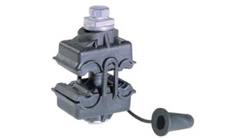

No entiendo bien la pregunta, pero creo que lo que necesitas es un conector por perforación como Niled.

tienes que ir con trenzado sera de general y luego la derivacion tamvien en aluminio que pincharas con una niled como la de la foto de quevedo y luego tienes que poner una caja de 2 fusibles neutro un tubo y fase un fusible de 4A y luego desde la misma a la farola que estaran entre si a 0,50 metro de distancia mas o menos. eso en manguera de cobre aistante 750v o 1000v. un saludo

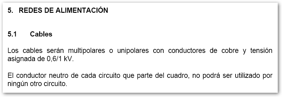

Las aereas sólo las hacemos para reparar una existente y normalmente tienes que hablar con el técnico municipal para que te indique sus normas, basadas básicamente en la ITC-BT-09.

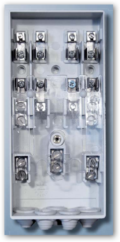

Áquí las hacemos con cable multiconductor, de mínimo 4x4mm² rígido (-U), grapeado sobre la fachada con chapa metálica. Los empalmes o derivaciones se realizan en las cajas de protección de las luminarias (cofreds marca CLAVED), provistas con un mínimo de 6 bornes (3 fases, neutro y los dos de control para la regulación de flujo).

Ten en cuenta que si usas cable RZ, según la ITC-BT-09 ha de ser de cobre, aunque como bién dice Talavera, personalmente yo no veo mal usar el trenzado de aluminio con neutro de almelec en caso de tener que hacer algún que otro tense.
