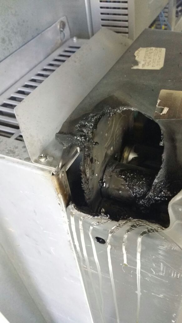

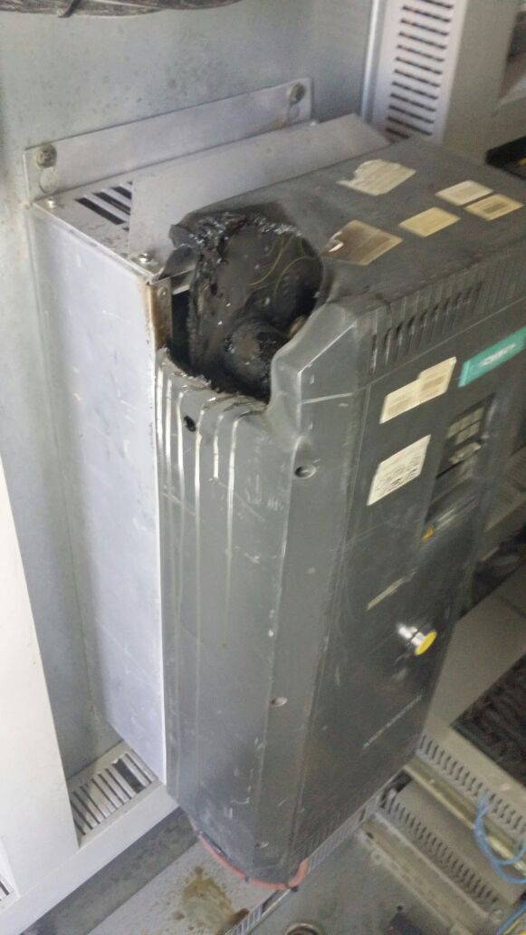

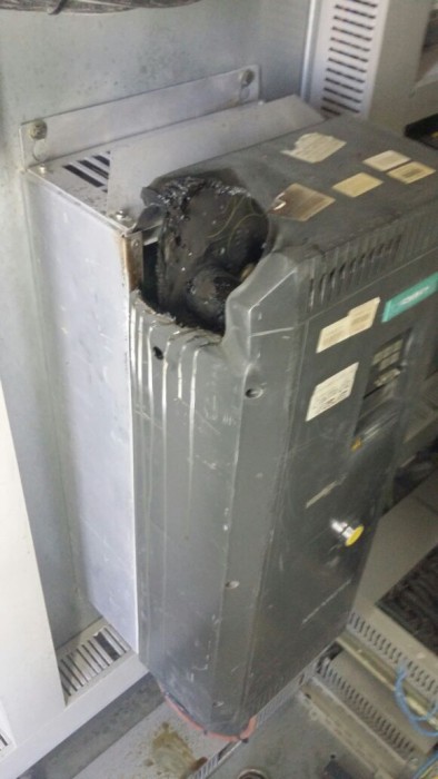

De todas formas os pasos la foto de un variador que este martes no consiguio dar el "Par deseado"

Impresionante foto!
¡Coñoooo, ese tendrá difícil reparación!
(tendrías que haber cambiado esos electrolíticos hace un par de años :mrgreen: )
