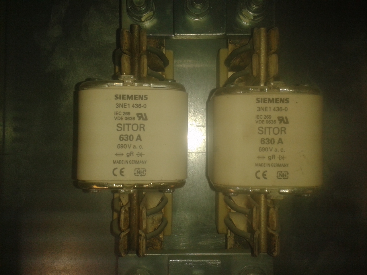

Un relé baratejo, que no es adecuado para esa aplicación. Creo que el RM 17 de Schneider es mas idóneo. Por cierto
en ese cuadro eso de los dobles fusibles en paralelo no me gusta nada...

Si no recuerdo mal me dijeron (cuando se hizo la instalacion yo todavia no trabajaba alli), que los dobles fusibles era porque los fundía en el arranque

Hefner escribió:Está claro que el relé se activa por asimetría de fase y no por ausencia de esta. La asimetría se produce por los picos
de corriente en el arranque, por lo cual necesitas un relé con temporización "larga". Normalmente la temporización
de esos relés es de 0,1..10 seg, por lo cual debiera ser suficiente (dependiendo de la inercia de arranque de la máquina)
Así que pon el modelo de relé que estás utilizando, para ver qué características tiene
Ahondando en el esquema me da la impresión de que ese relé está puesto para saber cuándo se funden los fusibles y
no para otra cosa. Si fuera así se puede colocar otro dispositivo alternativo
A que te refieres cuando dices que el rele se activa por asimetria de fase,¿que es la asimetria de fase?
