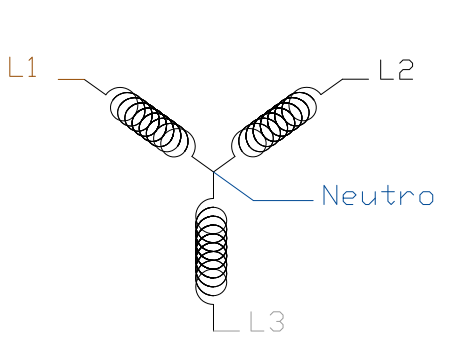

Pues me acaba de venir el por que de ese trafo!!
Estaba en el cuadro y he visto que si bien entran y salen las fases... Sólo hay un neutro... No se sí me explico, me parece que se ha colocado para generar el neutro! Sin más, es la impresión que me da, no se que opináis
Un salido
Borja
Un salido
Borja
O sea lo que comentas es tal y como te muestro no compañero... la verdad, es interesante... a partir de las tres fase, se han sacado el neutro.
Pero mi pregunta es, ¿porque el neutro no se lo ha proporcionado la propia distribuidora de energía?, no lo entiendo la verdad
Un saludo compañero
Generador trifásico en estrella con neutro SergioMallorquin
generador para sacar neutro.png (17.03 KiB) Visto 4212 veces
Un saludo compañero
La máquina se alimenta a trifasica a 400 (antes 380) sin neutro, entiendo que el trafo de el que se alimenta tiene el secundario en triángulo... No me he puesto a mirar, tenemos muchos transformadores...
Borja
D4V1D
Re: Duda con transformador
27 Jun 2014, 21:47
Normalmente la alimentación a máquinas industriales se hace sólo con las 3 fases y tierra. Una razón es por que te ahorras el neutro, ya que por ley lo tienes que poner como mínimo la mitad que las fases, y si es una sección muy grande, puede ser innecesario para la poca potencia del circuito de mando, y se suele poner un transformador entre dos fases para reducir el voltaje. Además la tensión entre fases siempre es mas estable que entre fase y neutro.
Con una tensión de 400 V la instalación debe tener neutro en los puntos de usos generales y alumbrado, supongo...
