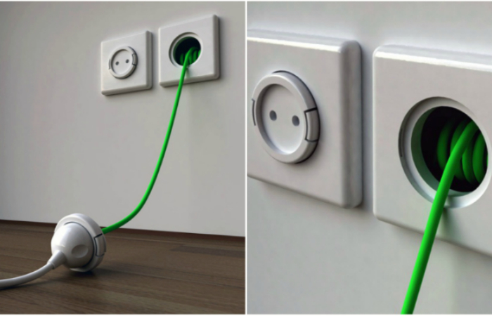

Enchufe guapo
05 Jun 2015, 20:23
Hola:
Una pasada...
Isfer
Mensajes: 37
Registrado: 02 Jun 2015, 21:40
Re: Enchufe guapo
05 Jun 2015, 21:04
Mola bastante como novedad y si no tienes muchos enchufes en la zona.
Por lo que veo ¿no tiene toma de tierra?
Lo del cable libre de halógenos queda guay :idea:
Si los aparatos son de "doble aislamiento" no tienen necesidad de tierra. De hecho la mayoría de las
herramientas eléctricas manuales son de ese sistema y aunque su clavija sea Schuko no trae pletina
de tierra

Esta chulo, pero eso necesitará un hueco bastante grande para que se enrolle dentro de la pared, no?
Re: Enchufe guapo
05 Jun 2015, 21:30
Aunque la leyenda está en ruso supongo que el enchufe es americano y en ese país se hace todo con "pladur" o madera
por lo cual los tabiques tienen doble pared con cámara por medio. Y ahí coge hasta el alargador de la aspiradora...

esta muy lindo , pero :
1 --- no veo que quede tenso , asi que no tendra un resporte para que se autoenrolle.
quizas una manivela y un chinito adentro ?? se que son muchos y quieren desparramarlso en el mundo .
2 --- de nuevo, esta muy lindo , pero parte de a definicion de toma fijo es para evitar movimientos y con estos desgaste y que genere una FALLA.
cosa que hara si lo usa la gente "normal" , que suelen cuidarlos como a el medio ambiente.

¡Ay, Fernando, Fernando, que torpe eres! :mrgreen: : para que se autoenrrolle no se necesita chinito, sino un resorte
como el que traen las lámparas para fijarlas en altura: Tiras suavemente del cable y se va desenrollando poco a poco
quedando fijo por una carraca que tiene. Y cuando quieras enrollarlo lo tensas con lo cual se libera la carraca. Una cosa
similar a las "eslingas ratchet"...
