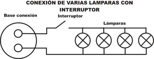

hola muy buenas a tod@s!! mi duda es sencilla, pero no encontrado por le foro una respuesta satisfactoria...quiero instalar halogenos de bajo consumo y el extractor de cuarto de baño pero no estoy seguro de como realizarlo correctamente...quiero realizarlo a través del tubo corrugado que tengo en el cuarto de baño y en el cual tiene el cable de fase, el neutro y el de tierra... a través de ese punto quiero sacar tres puntos para colocar halogenos de bajo consumo y el extractor...creo que eso se realiza con una regleta unida a este punto y de ahi sacamos el resto de puntos...tengo varias duadas? 1. es necesario colocar transformador para este tipo de bombillas??,2. creo que estas bombillas no tienes toma de tierra, que hago con la toma de tierra que viene en el tubo corrugado, la dejo sin unir y ya esta, no pasara nada por eso?3 con respecto al extractor tiene toma de tierra? 4. se conecta tambien directamente a la regleta?...si me podeís hacer un pequeño dibujo simple de las conexiones a través del punto principal con la regleta y de ahi que se vea como se unen los cables para poner los halogenos y el extractor os estaría muy agradecido..un saludo a todos y gracias

Para hacer la instalación que quieres tienes que poner los halógenos y el extractor en paralelo, para ello sigue el esquema que te pongo abajo. Interpreta la 4ª lámpara como el extractor.
Debes saber que con esta instalación, el extractor funcionará siempre que tengas las luces encendidas. Otra idea es cambiar la llave que tienes por una doble y emplear una de ellas para que corte los halógenos y la otra para el extractor.
Sobre el transformador, debes ponerlo únicamente si los halógenos o el extractor funcionan a otra tensión que no sea 220 V.
Conexión de lámparas en paralelo

gracias por vuestra respuesta!!..la verdad que si que estoy un poco pegado en esto de electricidad, lo único que hecho sobre ello es cambiar enchufes, interruptores poner lámparas y poco mas...y lo del cuarto de baño mas o menos tenia la idea de hacerlo como me habeís comentado pero quería asegurarme antes de liarla...la duda sobre todo que tenia era lo del cable de tierra que no sabia si seria seguro no conectarlo, pero claro supongo que cuando la gran parte de los fabricantes en sus empotrables no requiere conexión de cable de tierra pues por algo sera...los empotrables que quiero poner no son de leds que por lo que he leído hoy en día no dan mucha potencia, son tipo como los halogenos pero con bombillas de las de bajo consumo pero de menor tamaño...y se que el extractor se me conectara cuando encienda la luz, pero en principio eso es lo que queria, aunque eso seguro que lo haré con un cuarto de baño y posiblemente en el otro pondré un interruptor doble y de ahí hare la conexión con el extractor, pero bueno no se todavía lo que hacer...en fin que gracias por todo!!, un saludo
