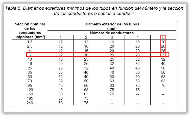

¿Puedo meter los dos circuitos desde el cuadro hasta la cocina por el mismo tubo de 25 mm, usando el de tierra de 6 mm para los dos circuitos?
Serían 3 cables de 6mm y 2 de 4mm.
Si no fuera así, como la norma dice que se pueden meter 5 cables de 6 mm por un tubo de 25 mm. Es decir 30 mm de sección.
En este caso ¿se podrían meter los 3 de 6 mm y los 3 de 4 mm? También serían 30 mm; 18 de los 3 cables de 6 más 12 de los 3 cables de 4.

Por otra parte, si que en la tabla 5 de la ITC-BT 21 dice que por un tubo de 25mm puedes pasar 5 conductores de 6mm², por lo que 3 de 6mm² y 2 de 4mm² pasan mejor.
