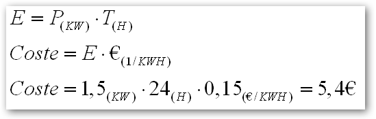

veran, yo para estas navidades tengo pensado en comprarme un acuario pero, tengo una duda y es cuanto me va a gastar( en dinero), segun mis calculos, el gasto seria aproximadamente de 1500w al dia .
por cuantos euros ( o centimos :mrgreen: ) me saldria por dia?

Hombre, si cuando dices al día te refieres a que lo vas a tener 24H a piñon fijo consumiendo esa barabaridad es fácil.
Tienes que coger la potencia en KW, multiplicarla por las horas que va a funcionar y por el precio del KWH.
Por ejemplo, los 1500W, en 24H y a 0,15€ te sale la friolera de 5,4€.
Ahora, que 1500W me parece una barbaridad para un acuario casero, a no ser que quieras calentar el agua con resistencias, aún así no estarían las 24H del día en marcha. Mira biñen la potencia del acuario y cuantas horas estaría funcionando al día y luego coge una factura de la compañía y mira a ver a cuanto te cobran el KWH.

hola, gracias por responder.
pero una cosa, no se si lo digo bien o mal, o es que no me has entendido
el acuario consumiria 1500w (no kw) al dia, mira te voy a poner un ejemplo para poder exprearme mejor:
el secador de pelo de mi madre, gasta 1800w a la hora
mi acuario gasta 1500w en un dia (mas o menos 65 w/h)
osea que los 150ow x 24 que tu has calculado, seria como si me gastase 1500 a la hora (siendo en verdad 65 haciendo media del dia)
la cosa funcionaria:
100w de luces durate 9 h = 900w
15w de filtro durante 24h =360w
bomba de aire 15h =225 w (aun por decidir el tiempo y la bomba)
calentador 150w (solo se enciende cuando es necesare y my habitacion es muy caliente)vamos que como mucho media hora h =75w
total= 1560 =1500 (bajo porque lo del aire no ta decidio)
1500w al dia entre 24 hora 65w/h
cuanto seria 62 w/h durante 24 h con hc energia?

Hola..pues solo tienes que sustituir el 1.5 kw o lo que es lo mismo 1500w..por 65w..pero pasados a kw para que salga l cuenta son 0.065kw pues eso..
0.065w X 24h X O,15 =0.234EUROS dia.... al mes 7.2 euros
si no me equivoco :? ..saludos

Supongo que bien todos los cálculos, pero vuelve a hacerlos poniendo algo más de consumo en calentar el agua, 1/2 hora de calentador al día me parece muy poco, claro que todo depende de la temperatura de la habitación y la que tenga que tener el acuario. En Murcia en verano tendrás que enfriarla :D
