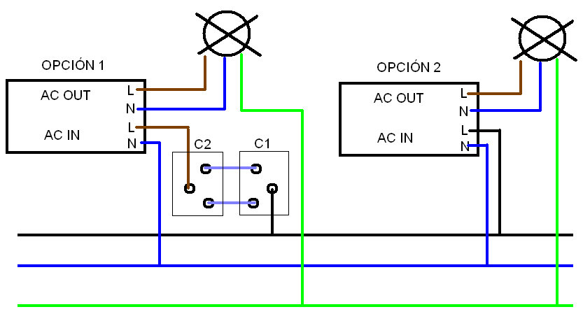

Buenas tardes a todos!!
Tengo una instalación con dos conmutadores simples para encender unas luces de la calle.
Me gustaría instalar un aparato para encenderlas mediante una mando control remoto manteniendo las dos llaves de luces.

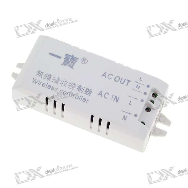

He encontrado esto:
Alguien me orienta sobre como iria el esquema electrico?
Muchas gracias por todo y un saludo.

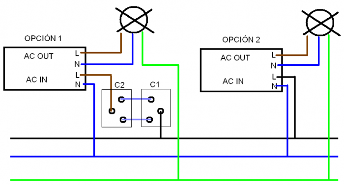

Hola Alvattros, la cosa está bastante clara, tienes dos opciones.
1 Conservas la conmutada y coges el retorno que va del conmutador al punto de luz y lo conectas en la L de AC IN y en el neutro le das neutro y el retorno que va al punto de luz en AC OUT y el neutro que va al punto al neutro. En este caso tienes la pega de que ´no sabrás si tiene luz hasta que no le des al mando distancia. No te lo recomiendo.
2 Eliminas la conmutada y le das fase y neutro en AC IN y de ahí fase y neutro del punto de luz a AC OUT.

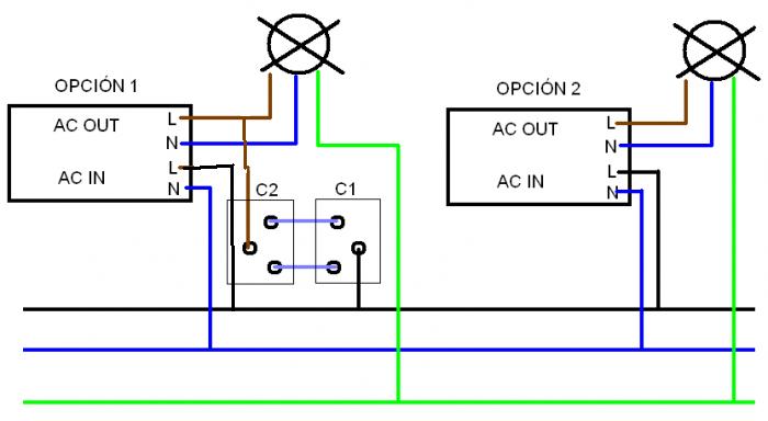

Hola una cosilla Juga..en el esquema 1 si corta s el conmutador dejas sin tension ac in,que es la entrada..no :? me he permitido retocar el esquema si me equivoco perdoname,como siempre utilizo mi programa informatico especial
esquema juga.JPG (31.75 KiB) Visto 6042 veces

¡¡Jo Kelo, ya m´as estropeao el dibujo!! :lol:
Lo había hecho así adrede para quitar la alimentación al receptor a gusto de consumidor, pero la verdad es que es una tercera opción en la que no había pensado, ¡¡Me gusta mucho la opción!!
