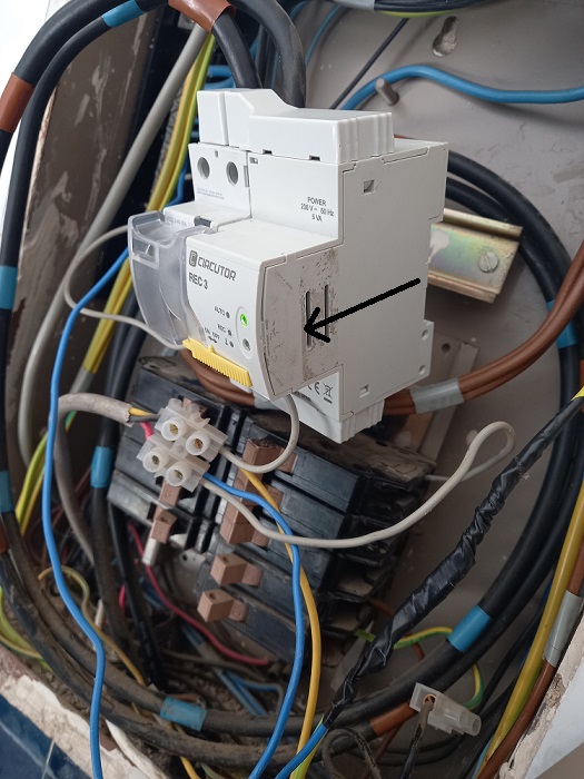

Hola a todos, alguien sabe para que sirve el microinterruptor de 2 posiciones al que se puede acceder a traves de la ranura indicada por la flecha negra ?
Y si he podido dañarlo si conecte los cables de entrada con polaridad invertida, el neutro donde la fase y viceversa, es que como no ví ni una F ni N ni L por ningún sitio, pensé que daría igual, y luego me descargue el manual en el que indica que el neutro debe ir a la derecha.

De todas formas no vuelvo a comprar un circutor, tras descargar el manual .pdf , te indica, chrome-extension://efaidnbmnnnibpcajpcglclefindmkaj/viewer.html?pdfurl=http%3A%2F%2Fdocs.circutor.com%2Fdocs%2FM98252001-01.pdf&clen=3646456&chunk=true , que hay que poner neutro a la derecha, coño, ponganme ustedes una N en la derecha en el ID, en la pg.13 del manual existe, en el mio, no hay N alguna, e indica que si cableas la entrada inversa, simplememente no funcionará, pues el mio ha jodido el modulo de control; y 2º, indica que hay que cablear los cables hacia el modulo de control, falso, vienen precableados de fabrica, en que quedamos señores de circutor ? `por buena fama que tenga, no compro otro circutor. Y segun opiniones en Amazon, salen garbanzos negros.
Intuyo que el microinterruptor es para seleccionar el rearme bien una vez desaparece el defecto de aislamiento, bien por tiempos, pero no lo puedo comprobar porque el mio ya no reconecta en ningún caso. Solo funciona como ID estandar, o no rearmable. De todas formas yo no se para que sirve el rearme por tiempos, porque si no desaparece la corriente de fuga, volverá a saltar, luego entonces, yo a efectos prácticos, no lo veo utilidad alguna.....En un motor ? ese motor no es fiable y hay que arreglarlo o tirarlo

Desde mi ignorancia (sólo recuerdo haber montado un ID de ese tipo y de esa marca en un servidor de informática) pongo en duda que se joda por invertir la entrada F/N. Así mismo donde dice "cablear entrada inversa" se refiere a meter la alimentación por la salida (cosa que en los ID convencionales se puede hacer: funcionaría a excepción del test). En cuanto al rearme por tiempos, el que tú no lo hayas entendido no quiere decir que no sea práctico. En un motor NUNCA se dará ese caso: cuando cae la alimentación cae el mando: por tanto no hay re arranque del motor
Intuyo que lo que le pasa a tu aparato es que ESTÁ BLOQUEADO. En el manual vienen las instrucciones de desbloqueo
Es de buena praxis leerse los manuales antes de "andar tocando palancas". La fiabilidad de CiRCUTOR está por encima de lo que digan los "entendidos" en las opiniones de Amazon: seguro que tampoco se leyeron el manual
