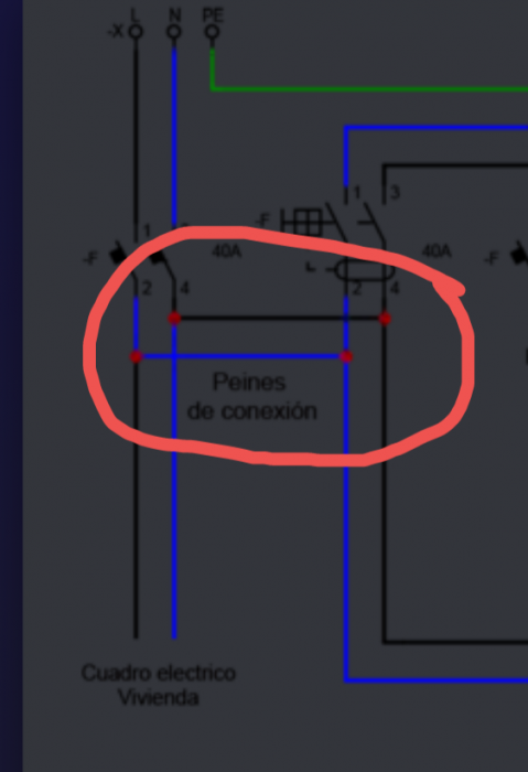

Hace tiempo hice una instalación de alumbrado exterior, con proyectores led,  tubo de acero, manguera rvk 1000v dentro del tubo, al final del post pongo una imagen.
La alimentación, esta sacada de una caja del sótano, alimentada desde el cuadro de la vivienda por una manguera enterrada.
Me llaman porque les salta el diferencial de la vivienda, revisó y descubro que la manguera de alimentación tiene un fallo de alimentación intermitente.
Como no se puede cambiar les propongo hacer una nueva instalación con tubo desde el cuadro principal, que esta en el garaje, este cuadro lo monto un electricista en una ampliación y desde ese cuadro se alimenta el cuadro de la vivienda.
Saco la nueva alimentacion desde el cuadro principal con un diferencial, un pia de 16A para el sótano( como lo tenian ) y otro de 10A para el alumbrado exterior.
Al dia siguiente me llaman diciendo que los proyectores Led que se quedaban un poco encendidos cuando estan apagados, comoooooo?? si funcionaban bien cuando estaban alimentados desde el cuadro de la vivienda.
Pues buscando y buscando y al final de un tiempo encontre esto...
Que es lo que veis ??
Lo que esta marcado es lo que yo puse nuevo para hacer la nueva alimentación.
Los puentes del cuadro estan hechos con peines de conexion.
Fotos de los proyectores...

los peines cambiados, neutro por fase  ;)
de todas formas para alumbrado exterior no hay que cortar ambos polos en el interruptor (o sea fase y neutro)? No estoy seguro sobre la normativa española en este aspecto
No, porque las salidas de los magnetotermicos de 1+N correspondian 1 cable negro, N cable azul, los puentes de conexión estan bien conectados, tenia que a ver puesto en el esquema las salidas de los magnetotermicos

Fijate bien, para que veas donde se le fue la pinza al electricista, la línea a la vivienda esta bien puesta..

Escribi lo de el neutro y fase cambiados, ya que en tus dibujos siempre respetas los colores, y en este dibujo desde la alimentación coges el cable de fase negro y lo continuas con uno azul, y el neutro azul lo continuas con uno negro, por lo que imaginé estarían cortando el neutro en los interruptores, de ahí que los leds parpadearan apagados.
La verdad no encuentro el fallo, me parece mucho colgar 4 termicos de 25 a un diferencial de 40, pero el diferencial estaría protegido por el térmico de 40 de la línea principal (entiendo la alimentación entra por arriba).
Salvo eso no se me ocurre otra cosa.... y tampoco lo relacionaría con que los leds quedasen parpadeando al estar apagados.....
Salvo eso no se me ocurre otra cosa.... y tampoco relacionaría con que los leds quedasen parpadeando al estar apagados.....
Los proyectores no parpadeaban, se quedaban encendidos con una luz tan tenue, que solo se veia de noche., por lo visto tienen polaridad.
El electricista cambio fase por neutro en el automático general, lo curioso, que los cables al cuadro segundario de la vivienda si respeto la ploaridad  de F y N , pero no en el cuadro principal donde la fase estaba en N y el neutro en 1
Por eso los proyectores funcionaban sin problemas cuando estanan alimentados desde el cuadro de la vivienda
Cambie de posición los cables de alimentacion en el iga general y también los de salida al cuadro segundario de la vivienda para respetar la polaridad de los magnetotermicos  F + N

Jeje entonces fue lo que dije desde el principio, y también en mi segundo mensaje, neutro por fase cambiados. Escribi los peines porque es la alimentación. Cambiaste fase por neutro en la línea principal, que sería lo mismo que cambiar los peines, de ahí que quedarán levemente encendidas

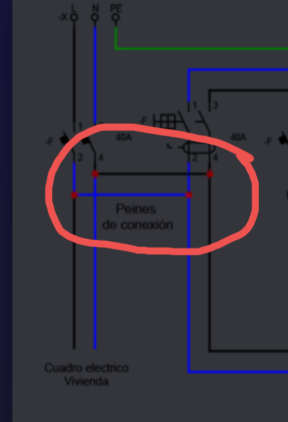

Estos son los peines a los que me refería, no los tuyos. En el dibujo, la alimentación tiene el cable L de color negro y la N de color azul
