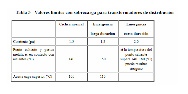

Buenos días:
No tiene porque ser así, la potencia que te indica un aparato es la potencia que consumiría en condiciones normales de uso, es decir, a la tensión que dice que debe emplearse el aparato. No lo puedo asegurar, pero es posible que una bombilla p. ej. admita más tensión, y por ende podría aumentarse la potencia de la misma sin llegar a estropearla, aunque lo lógico es emplear los materiales justos para que cumpla su cometido y te salga más barato. P. ej. un transformador admite cargas de un +100% (2 p.u.), con el consecuente envejecimiento acelerado del mismo.
La corriente es siempre la que pone el límite, y la potencia puede ser máxima, puede ser asignada, puede ser de funcionamiento óptimo o máximo rendimiento, etc. Por lo general la que te viene en el aparato no es la máxima, ya que dejan márgenes de funcionamiento, como mínimo un +-5% que es lo que se le permite de variación a la red (en España), más el margen de seguridad que considere la empresa del aparato.
Efectivamente en el caso de que administres menos tensión de la asignada, la potencia disminuirá y tu aparato no funcionará o funcionará "menos".
Un saludo!
Sobrecargas trafo.png (13.19 KiB) Visto 6372 veces
