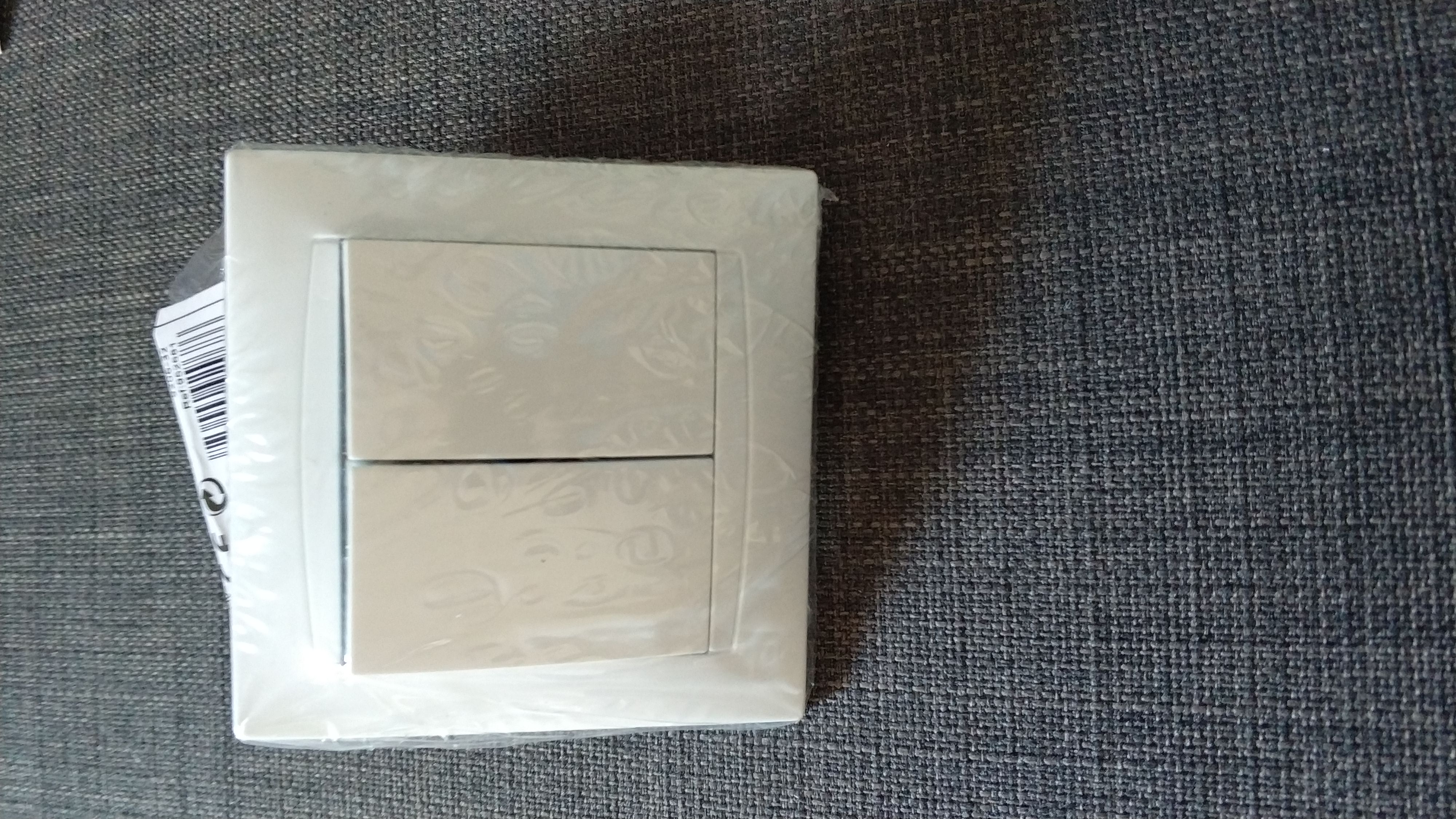

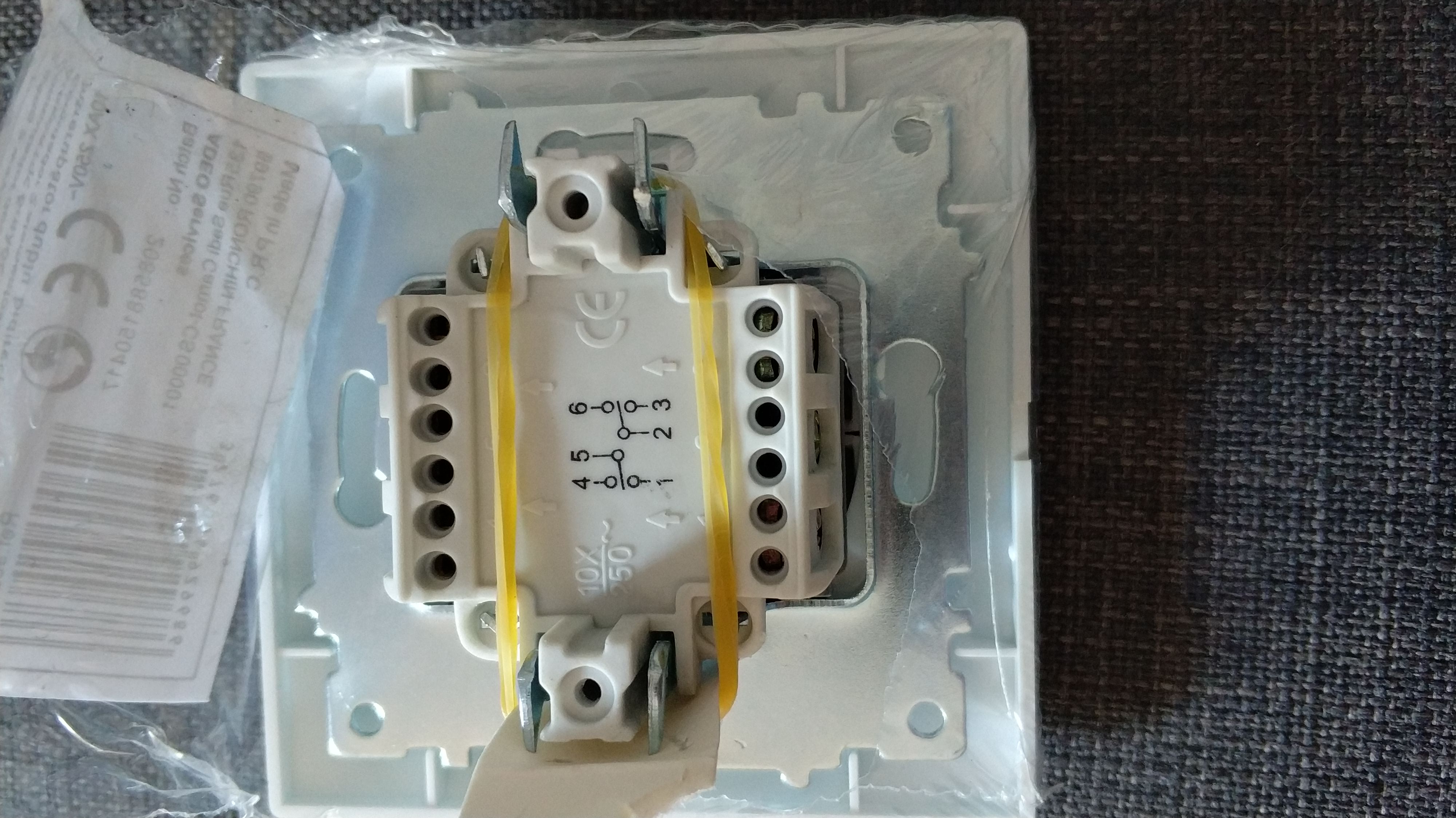

instalación interruptor doble
11 Sep 2017, 13:25
hola, me gustaría que alguien me ayude, tengo un interruptor doble simon que cambió, de la caja salen 3 cables que es como estaba conectado, ahora al intentar poner el nuevo interruptor me encuentro con un esquema diferente y no tengo ni idea de como conectarlo, alguien me puede hechar una mano .

No será que los 3 cables que lleva son para un conmutador?
Podías encender y apagar desde 2 lugares o más?

Como dice Bombilla y viendo el esquema es un conmutador doble. Para usarlo como interruptor, solo hay que cablear la fase en el común y en el normalmente abierto, para cada uno de los interruptores, dejando al aire el normalmente cerrado.
Puedes además cablear la fase en ambos contactos comunes, y dos cargas distintas en cada uno de los interruptores.
Si no me he explicado bien puedo mandarte un pequeño esquema.
Saludos!

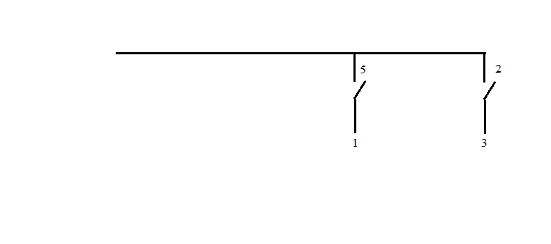

Tienes que conectar la fase al 2 hacer un puente al cinco y los otros dos cables que tienes uno lo conectas al 1 0 4 y el otro al 3 o al 6
