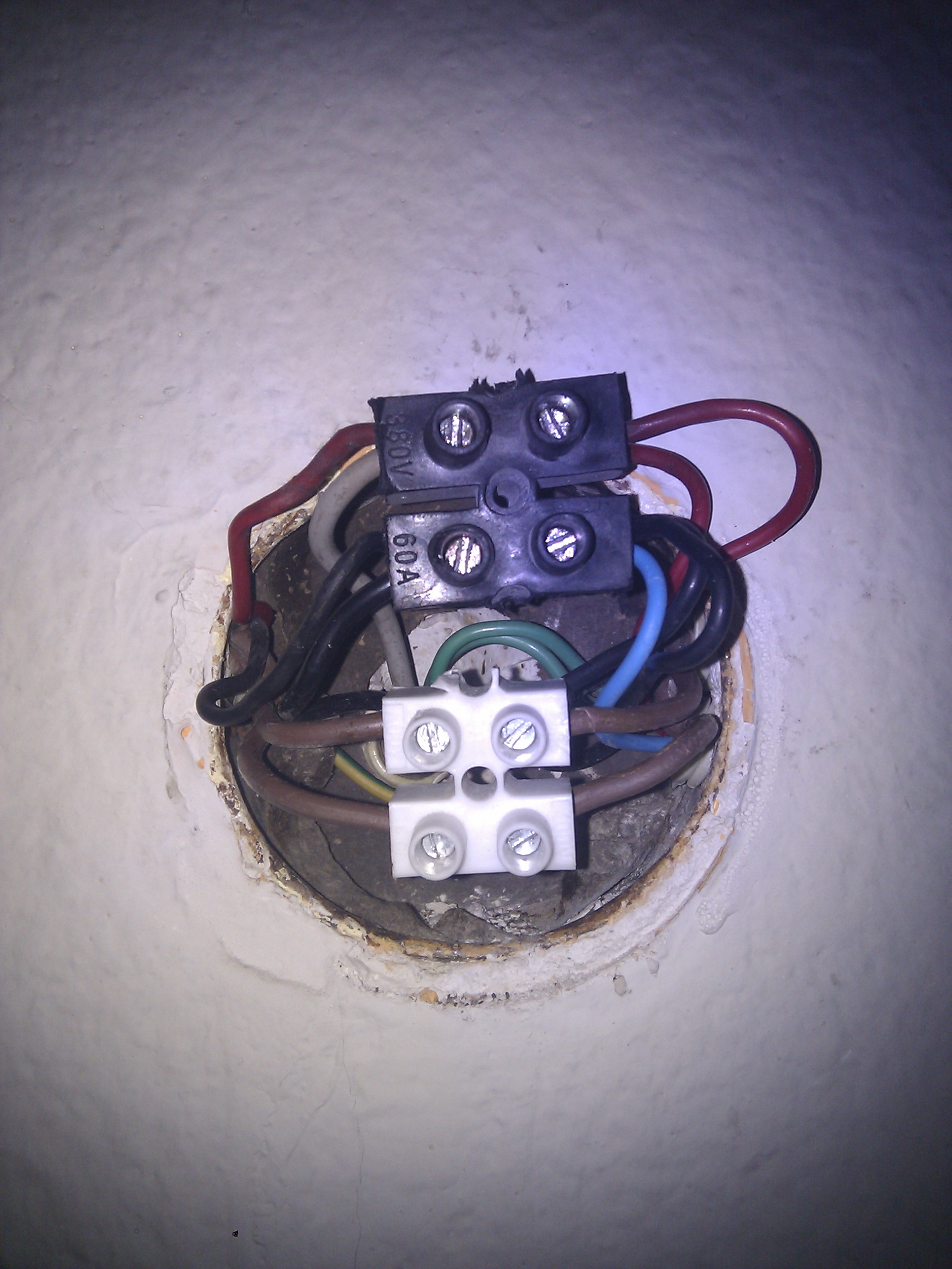

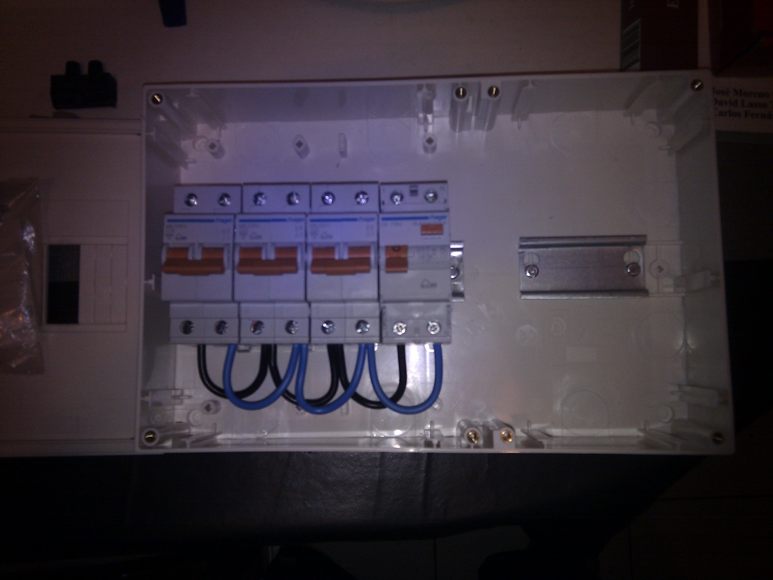

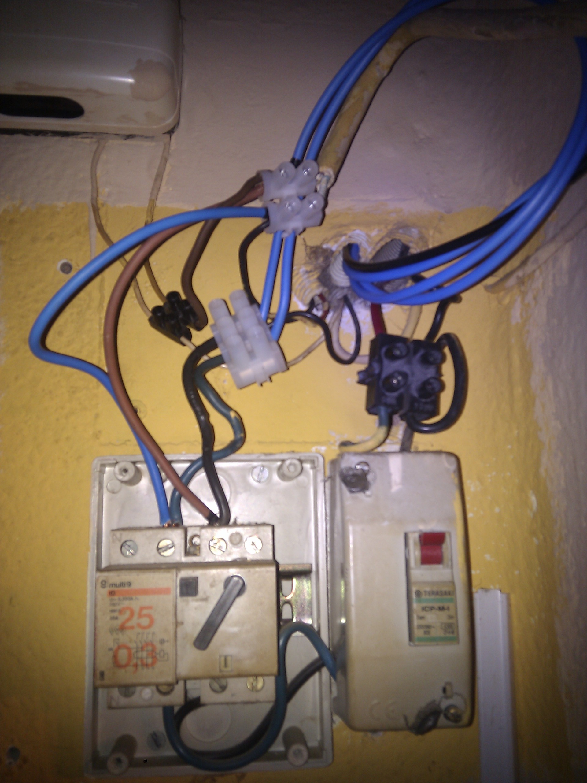

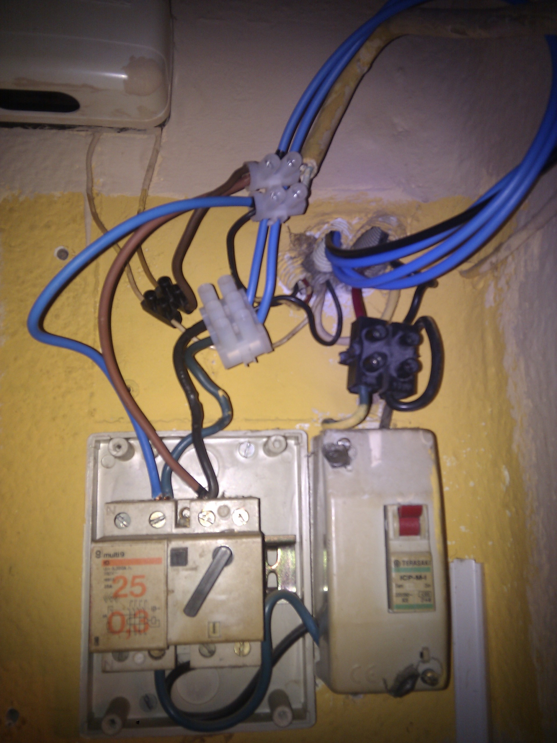

Sin ánimo de ofender y agradeciendo de antemano su intención de ayuda y colaboración, no me está dando respuestas válidas.
Conozco la teoría y lo que dice el REBT...y tengo un libro muy majo que podría seguir sin tener que preguntar en este foro, pero si pregunto es porque la instalación es anómala y no podemos permitirnos cambiarla totalmente.
Usted me está recomendando dos caminos:
1- Poner automáticos ajustados a la sección de cada linea, lo cual no tiene sentido porque sabiendo que las líneas están sobretensionadas, estarían saltando en todo momento.
2- Cambiar toda la instalación, lo cual a pesar de ser lo más lógico, no tiene sentido porque ya hemos dicho que no tenemos capacidad económica.
Yo busco la opción 3, que es mejorar lo presente en la medida de lo posible, evitando que las regletas se derritan y que los automáticos salten cada 2 por 3. Por eso creo que haré lo que siempre he pensado, poner automáticos de 25A, un diferencial de 25A/30mA o 32A/30mA y un IGA igual que el diferencial o poco superior.
De este modo, tendré más protección de la que tengo ahora, no habrán regletas quemándose y saltará el ICP antes que los automáticos.
Gracias.
