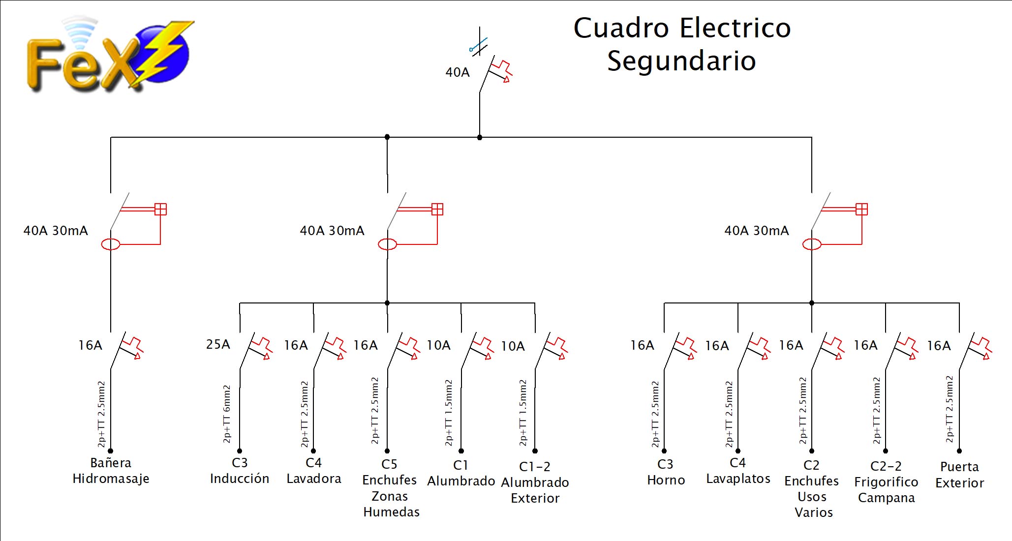

26 Feb 2023, 17:49
El reglamento marca mínimos, de ahí para adelante lo que quieras poner....

Flojo en protecciones.....

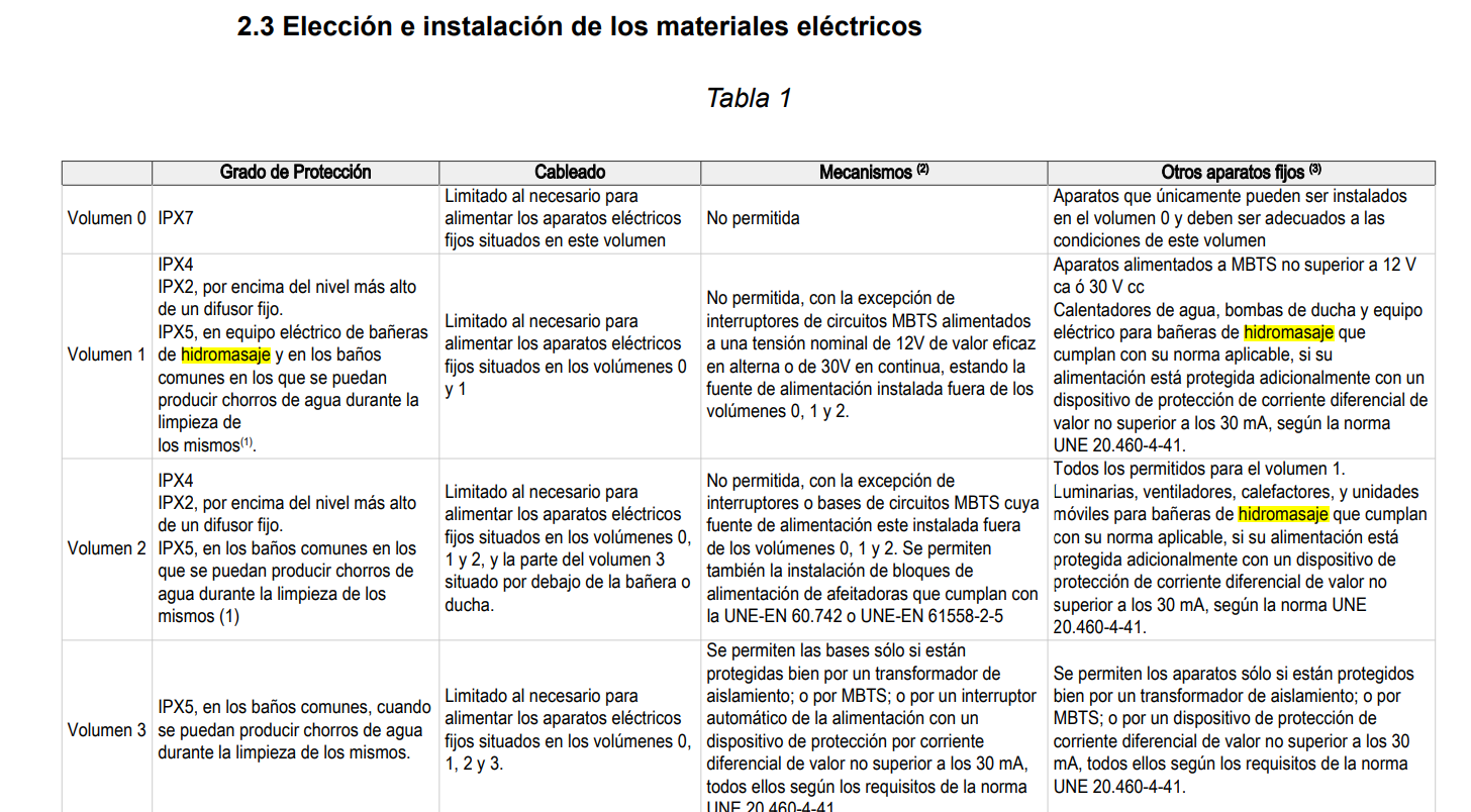

27 Feb 2023, 09:37
Re: Instalacion electrica cocina
27 Feb 2023, 12:11
Felisin escribió:
Para mi esta mal redactado, o por lo menos "lioso" redactado. A mi entender, un valor "no superior a 30mA" también incluiría a los de 30 mA. Pero lo cierto es que debe ir uno de 10.
27 Feb 2023, 14:28
Gracias, Felisín, aclarado el tema
Bajo mi punto de vista es una metedura de pata del legislador (más bien del redactor) ya que hay una sutil diferencia entre "no superior" a los 30 mA e INFERIOR a los 30 mA, que es lo que, presumiblemente, quiso decir
Me baso en ello motivado que otro diferencial EXCLUSIVO para la bañera, habiendo uno del mismo valor en cabecera, no aporta mayor seguridad. Es más siempre disparará el de cabecera antes que el hidromasaje
El único resquicio a su favor es que si no llegara actuar el de cabecera siempre tendríamos como respaldo el de aguas abajo
Pero vamos, que el montaje siempre lo podemos hacer con un 15 mA, que son económicos y fáciles de conseguir :mrgreen:
