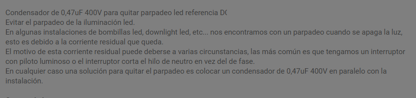

hola tengo una bombilla y un foco de leds, que al apagarlos siguen emitiendo una pequeña luz muy tenue. Y no me explico por que ya que con el interruptor abierto el circuito esta abierto y no deberia de emitir ninguna luz. Si corto la luz en la llave general se apagan completamente. Queria saber a que es debido esto y lo mas importante ¿consume energia?

Aquí te explica las posibles causas y cómo solucionarlo. El condensador lo puedes encontrar en cualquier tienda de electrónica. El primer paso a seguir es comprobar que el interruptor corte la fase no el neutro

A mi me paso, que en un baño con 3 lamparas led, solo una se quedaba un poco encendida, con fase en el interruptor, al final tuve que poner un relé a la lampara, para cortar fase y neutro.

No, el contador de energía no incrementa. Eso lo hace a partir de determinada potencia. El consumo del Led, en esas condiciones, es insuficiente para que produzca tal efecto
No recuerdo ahora mismo el valor de los miliamperios a partir de los cuales empiezan a marcar los actuales contadores electrónicos

con eso me basta, con tal de que no consuma no hay problema. Por cierto voy a intentar intercambiarle las conexiones a la bombilla, es decir intercambiar la fase y el neutro y a ver si asi se soluciona.

El cambio lo tienes que hacer en el interruptor, en la bombilla no sirve de nada
> Debes verificar que el interruptor es quien está cortando la fase. Esto se comprueba fácil con un destornillador buscapolos...
