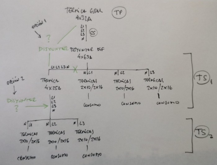

Hola, no soy electricista pero me gusta mucho y tengo una duda, voy a tratar de plantear la duda para saber cuál sería la mejor práctica.
En un domicilio tengo entrada trifásica. En TP tengo la térmica principal de 32A.
En TS1 tengo Diferencial 40A y de ahí tengo termicas 2x10A y 2x16A para consumo.
Al mismo nivel q esas térmicas tengo una tetrapolar 4x25A que lleva las 3 fases y neutro a otro tablero (TS2). Cable de 2,5mm.
Primer duda, 25A está bien o por el cable con una de 16A estaría bien? Creo q lo ideal sería utilizar cable de 4mm y térmica 4x25A pero no tengo la posibilidad de cambiar ese tramo de cableado.
Continuando con el circuito, en TS2 tengo termicas 2x10A y 2x16A.
La otra duda q tengo es, sería necesario un diferencial más para TS2?
Dónde conviene colocarlo? Antes o después de la tetrapolar 4x25A?
Y la última duda es, como se suma en este caso el consumo para calcular el diferencial? Actualmente de 40A.
Sumo las termicas bipolares más la tetrapolar o solo se tiene en cuenta la térmica tetrapolar? Siempre por fase, eso sí.
Gracias!

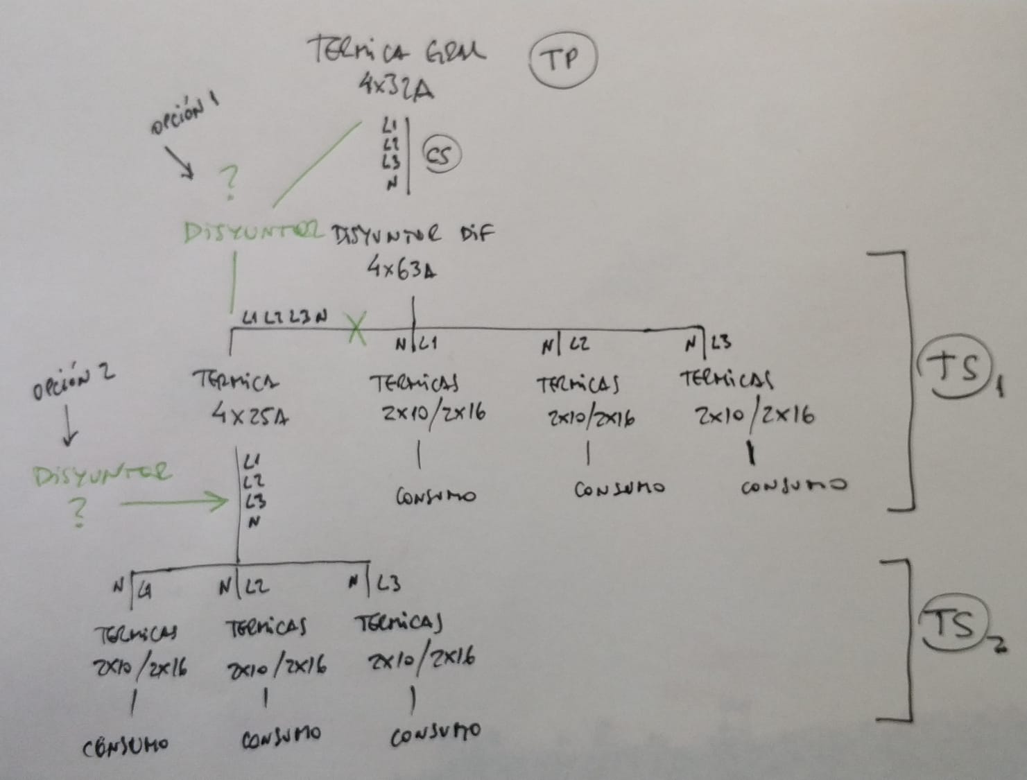

Adjunto boceto para entender un poco el tema que planteo. Gracias

Hola, a tu primera duda:
  • "[font=-apple-system, Helvetica Neue, Helvetica, sans-serif]Primer duda, 25A está bien o por el cable con una de 16A estaría bien? Creo q lo ideal sería utilizar cable de 4mm y térmica 4x25A pero no tengo la posibilidad de cambiar ese tramo de cableado."[/font]
    Éste magnetotérmico debería ser de 16A
  • "[font=-apple-system, Helvetica Neue, Helvetica, sans-serif]La otra duda q tengo es, sería necesario un diferencial más para TS2?[/font]
    [font=-apple-system, Helvetica Neue, Helvetica, sans-serif]Dónde conviene colocarlo? Antes o después de la tetrapolar 4x25A?"[/font]
    Yo colocaría tres diferenciales más monofásicos, para no desequilibrar el diferencial tetrapolar de TS1, de calibre 25A ó 40A y repartiría los cuatros circuitos que tienes entre ellos además de repartir fases entre los diferenciales. Los colocaría en cabecera del TS2.
  • [font=-apple-system, Helvetica Neue, Helvetica, sans-serif]"[font=-apple-system, Helvetica Neue, Helvetica, sans-serif]Y la última duda es, como se suma en este caso el consumo para calcular el diferencial? Actualmente de 40A."[/font][/font]
    No tienes que calcular nada. El calibre del magnetotérmico tetrapolar de TP yá te lo marca. Tendrá que ser igual o superior a 32A, por tanto de 40A mínimo.Saludos.

Gracias por tu pronta rta. No tengo la posibilidad de poner 3 disyuntores monofásicos. Entre las dos opciones q plantee, cuál es la más adecuada a tu entender?
El disyuntor no tiene q ser mayor o igual a la suma de las termicas aguas abajo?
Y de ahí la duda q tengo, si tengo una termica 4x25 (q está bien, debería ser 4x16) antes de las termicas bipolares (2x10 y 2x16). La suma para calcular el disyuntor sería 25+16+10 o simplemente "termica 4x25 mata a termicas de consumo" dicho de manera bruta. Solo tendría en cuenta el 25 y no 16+10. Más allá de q debe ser mayor a 32 por la térmica gral del TP.
Gracias nuevamente.

Bajo mi punto de vista la más adecuada es la opción 2: un diferencial o disyuntor tetrapolar de calibre 25A o superior.

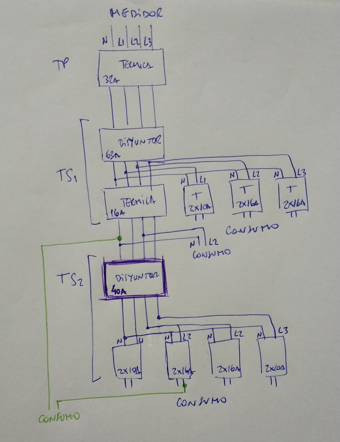

Hola, agregue el disyuntor en el TS2 y surgió un problema. Al encender las luces controladas por una termica del TS2 accionaba el disyuntor y se cortaba la energía (sin el disyuntor en el medio no sucedía nada "raro").
Buscando el problema encontré q el neutro q venía de la térmica hacia el disyuntor tenía corriente.
La verdad q no conozco de electricidad como para entender xq sucedió eso.
El problema estaba que tomaba el neutro para la iluminación antes del disyuntor q coloqué.

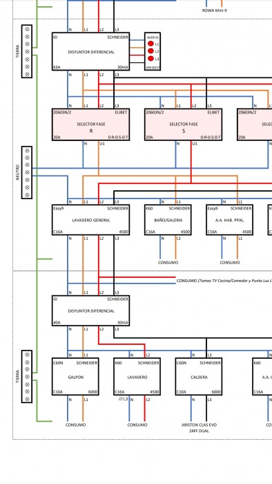

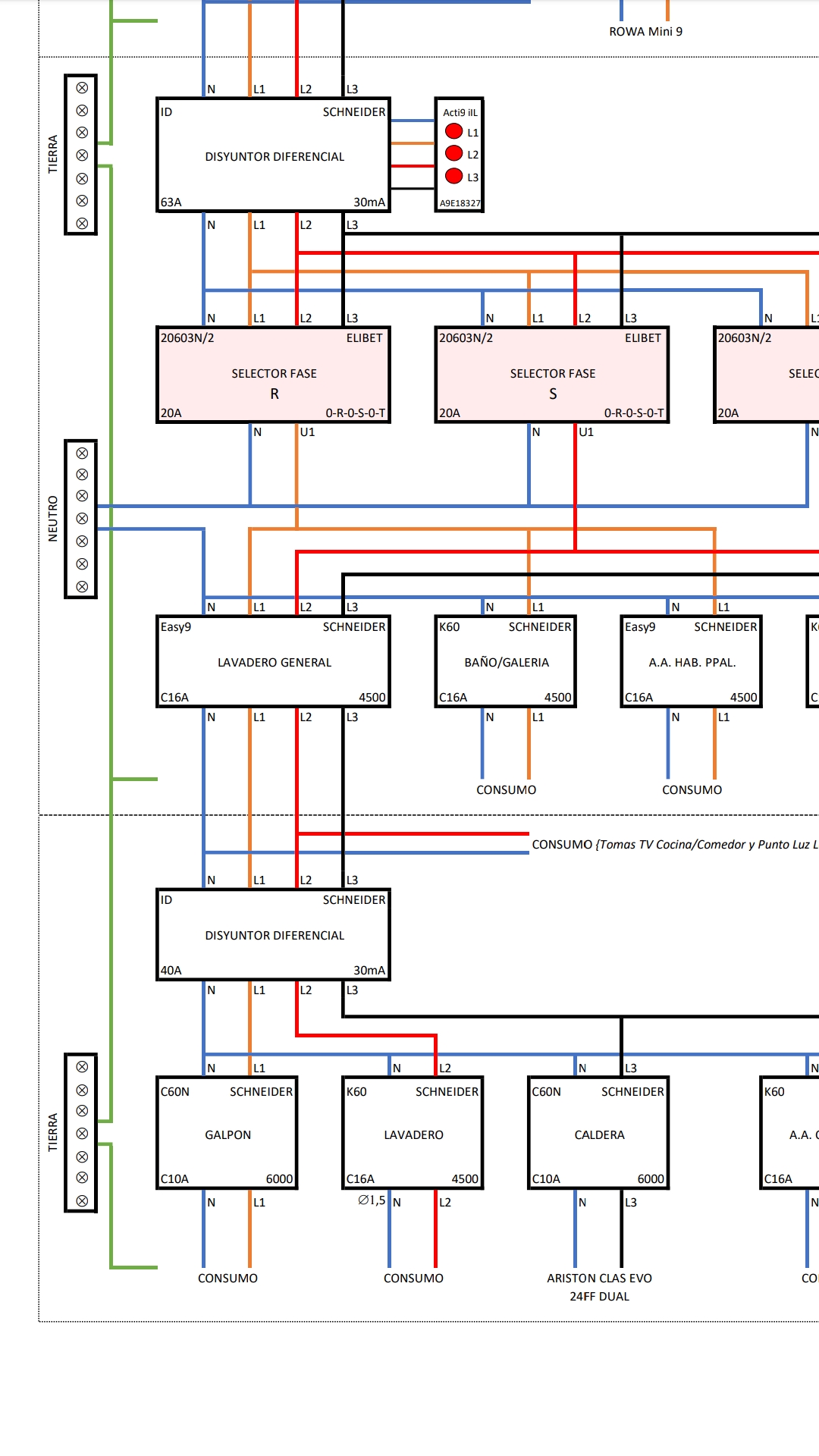

Adjunte un boceto a mano y un diagrama digital para ver si me puedes explicar el problema q tenía.
Gracias de antemano.
Slds!
Boceto
Diagrama
Miguel 69
Mensajes: 984
Ubicación: Cantabria
Re: Trifásica y monofásica conviviendo.
06 Jun 2020, 11:29
upanu
Buenos días, el problema se debe a que el disyuntor detecta un desequilibrio de intensidad entre lo que le entra y le sale. Si haces pasar la fase del circuito por el disyuntor debes de hacer pasar el neutro trambién por el disyuntor. De lo contrario, provoca ese desequilibrio y salta por protección.
