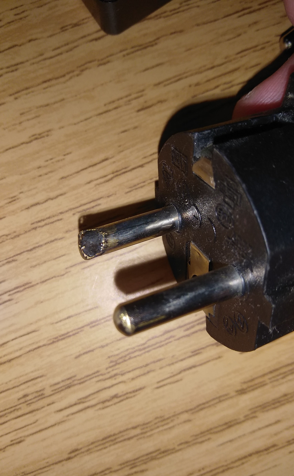

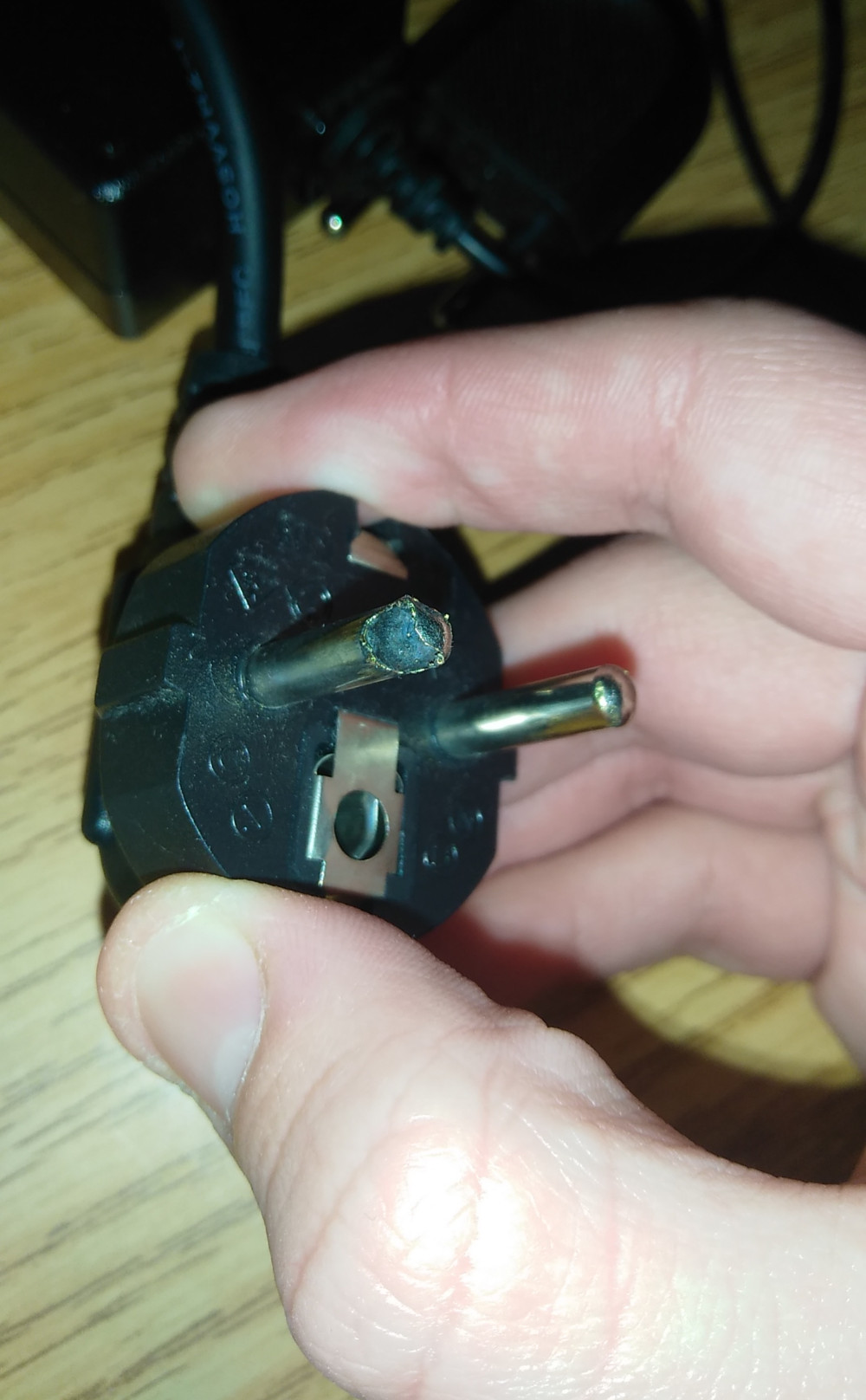

[font=-apple-system, Helvetica Neue, Helvetica, sans-serif]Hola, ayer al desenchufar la torre del ordenador, he visto que el enchufe de la fuente alimentación tiene una clavija un poco pelada (adjunto fotos). No sé cuánto tiempo lleva así porque me acabo de dar cuenta. Como dato por si sirve de algo, desde que lo tengo (hace año y medio) dejo el ordenador desenchufado de la regleta casi todas las noches.[/font]
[font=-apple-system, Helvetica Neue, Helvetica, sans-serif]No sé si esto es peligroso y si debería llevarlo a reparar o comprar un cable nuevo. Saludos y gracias de antemano.[/font]
[font=-apple-system, Helvetica Neue, Helvetica, sans-serif]PD: El enchufe de la regleta donde va siempre está bien, ni chamuscado, ni caliente cuando lo quito... Aparentemente no hay nada malo/raro.[/font]

No pasa nada, lo puedes dejar como está.
Pero luego nos cuentas que has hecho para dejarlo así.

Yo creo que si tiene importancia  Esa clavija a sufrido un cortocircuito o una sobretensión
muy importante . Habría que abrir la toma de corriente y ver si está afectada  , comprobar
los cables y cambiar la clavija  por que evidentemente no se ha diseñado asi y el contacto
que haga ese  elemento es muy defectuoso

Tiene pinta de falso contacto

yo  cambiaria el  cable y lo vijilaria de vez en cuando

Lo mejor es cambiar todo,, así evitas que se te dañe el ordenador o un daño mayor.

Yo desmontaria la clavija y miraría que es lo que ha pasado por qué eso no es normal por mirarlo y comprobarlo no pasaría nada
