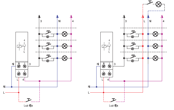

Buenas tardes,
Resulta que estamos renovando la escalera comunitaria.
En cada replano, tenemos un lámpara tipo plafón con 2 bombillas independientes:
1. Una está conectada al circuito de los pulsadores para encender la luz bajo demanda.
2. La otra está conectada a un circuito con un sensor de luz fotoeléctrico, el cual la enciende cuando se hace de noche.
Mi duda es la siguiente:
Se puede remplazar la lámpara por una única tipo plafón LED y conectar los 2 circuitos directamente?
A lo mejor habría que colocar algún elemento intermedio.
De este modo, durante el dia se accionaría con los pulsadores y de noche ya estaría la propia luz encendida tras la orden de encendido del sensor.
Gracias de antemano ;)

Aquí nadie habló de legislaciones, lux, escaleras, escalones, etc.; sino de quitar 2 bombillas y colocar una luminaria led. La cosa es tan sencilla como hacer eso, y llevar la señal de sensor al paralelo de los pulsadores del reloj de escalera...vamos que hasta ese "de los videos" sabría hacerlo...

Sería conveniente que expusieras la referencia del reloj y sensor que tienes actualmente ya que puede darse la circunstancia que el sensor fotoeléctrico dé una salida en tensión y no en contacto. De ser así debes poner un relé intermedio (mini-relé de bajo costo) cuyo contacto de maniobra  iría conectado donde los esquemas adjuntos dicen "luz fija"
Cuidado si es salida a tension, al poner un rele, si es asi debes mirar la corriente minima de funcionamiento de la salida del sensor, normalmente estas salidas son de estado solido (conmutacion por triac), el triac tiene una corriente de fuga minima y depende del amperaje maximo que pueda controlar, a mayor amperaje mayor corriente de fuga, esta corriente de fuga hace que si la carga a controlar es pequeña se queda activa en estado de OFF (caso del mini rele a 220V que consume muy poco) en caso de que ocurra, una solucion es poner una resistencia en paralelo con la bobina de ese rele para aumentar la carga, lo que ocurre es que esa resistencia hay que calcularla para absorver esa corriente minima y puede disipar bastante calor, Yo te recomiendo mejor que busques uno con salida a rele o bien tengas en cuenta el indicador de corriente minima de funcionamiento.

deuvedex escribió:
Mil gracias Hefner!
Sabéis por que en el esquema a cuatro hilos se tiene que activar el relé a través de los pulsadores "por fase" en vez de por neutro (cambiando el sector del relé de tres a cuatro también)?
Que problema habría, de utilizar el esquema de tres hilos (relé con selector en tres hilos) pero subiendo una fase más (4 hilos) y siguiendo utilizando el neutro común para activar el relé con los pulsadores y ese neutro para alimentar los puntos independientes a través de interruptores y la fase independiente que subes?
Gracias por iluminarme. Saludos

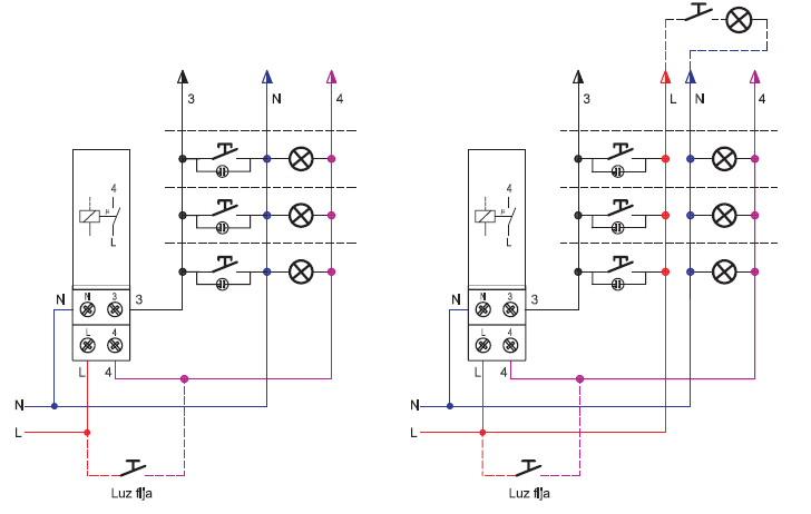

Re: Lámpara 2 circuitos independientes- Duda
13 May 2017, 19:36
¿Hacer esto?

¿Hacer esto?
Eso es Hefner. Exactamente eso. :-)

Pues no le veo mayor problema: no afecta para nada el funcionamiento del relé
