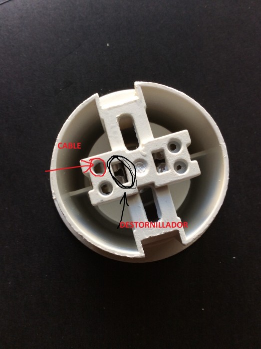

Estoy intentando poner un casquillo; pero por lo que veo el sistema que tiene no va a tornillo y no consigo que los cables queden bien fijados. Estiy introduciendo un cable por cada agujero donde está la hendidura grande metálica y para aprisionarlo llevándolo hacia la parte más estrecha. ¿Qué otra cosa puedo hacer?

Prueba con pinchar con un destornillador plano en el orificio justo al lado de donde se mete el cable, y una vez pinchado introduce el cable pelado, así creo que quedara pillado ;)

Gracias, no tenía ni idea de que había que hacerlo así, ahora queda enganchado fenomenal :D

Debes fijarte bien el cómo y dónde introduces el cable ya que ese tipo de soquete o casquillo tiene un sistema de auto bloquear por lo tanto al introducir el cable este no se puede sacar tirándolo, hay que desbloquearlo con un destornillador fino y hay recién puedes sacar al cable.
