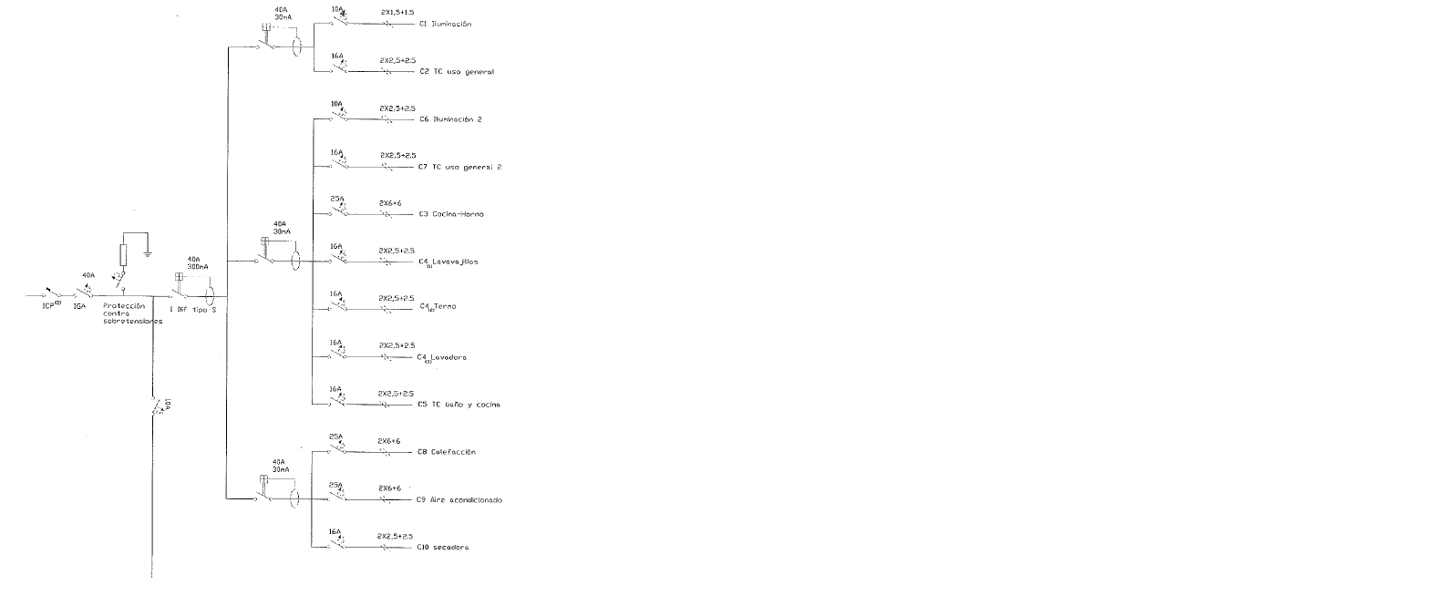

Tengo una pequeña duda sobre la ITC 25.
Hay que poner un diferencial por cada 5 circuitos, hasta ahi bien. Lo que no entiendo es este esquema que voy a subir. En este esquema, tengo tres partes claramente identificadas, una de ellas seria por llamarlo de alguna manera la parte basica, es decir; Los cinco circuitos basicos y el c4 separado en tres por interruptores de 16 A.
En la parte de arriba tengo los dos circuitos de adicionales de luz y fuerza y en la parte de abajo tengo los circuitos de calefaccion, secadora y aire acondicionado.
Mi pregunta es: Si en el medio tengo un diferencial para los 5 circuitos (aunque el c4 este separado en tres partes) ¿POR QUE SE PONEN DOS DIFERENCIALES PARA EL RESTO DE DE AUTOMATICOS, SI TODOS ELLOS NO SUPERAN EL MAXIMO PERMITIDO QUE ES CINCO?
Ademas una pequeña cuestion: El automatico de 25A para calefaccion electrica, no estaba prohibido por industria en detrimento del automatico de ?
Es que desde que deje de estudiar han cambiado un poc las cosas y ando poco perdido gracias
