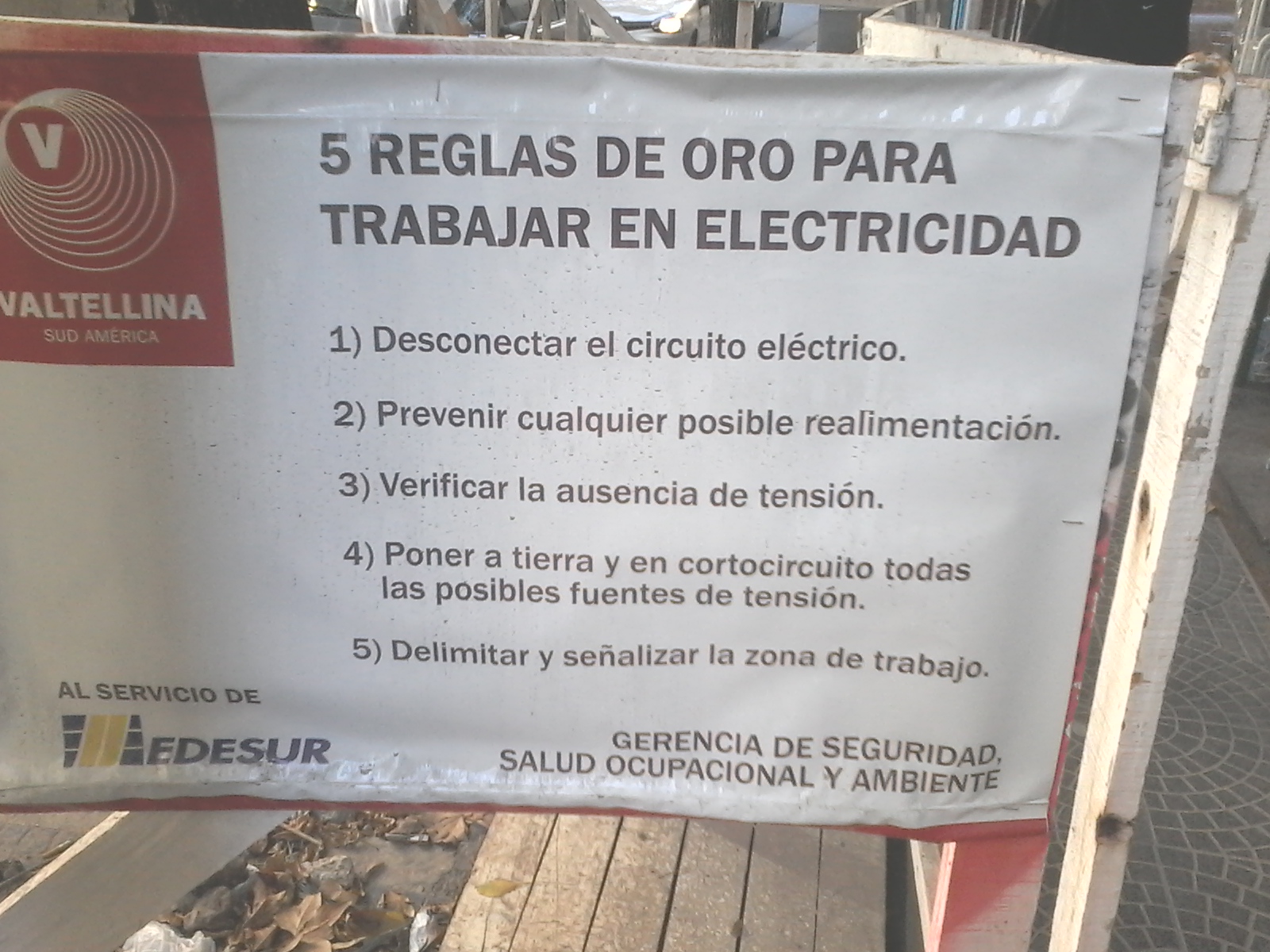

Me encontre esto en una obra y me recorde a algunas "enseñanzas" de algun profesor de esos que dan clases para matriculados, de normas y demas.
se que esto es para media tension, pero tambien para baja que es lo mio.
me parecio, como tantas cosas mas que ingenuo, o tonto .
1 ---- mas que obvio.
3 ----casi lo mismo que 1 , pero vale.
estos 2 puntos , si es necesario que el que va a trabajar los lea.......pues mejor que se dedique a otra cosa.
bastar que tenga que leerlo ya es para tenerlo lejos.
2 --- asunto importante, pero en lo mio, pues practicamente ninguno sabe COMO ??
4 --- en baja tension , pues bajamos la PIA, pero de ahi a poner en corto la salida..... quien ??
5 --- para quien esta en la calle u otro sitio.

Mal empiezas: Las "5 reglas de oro" son el catón ineludible, incluso para los avezados, para realizar trabajos en esto de
la electricidad, bien sea en AT/MT/BT tanto en AC como en DC. NO HAY NINGUN PUNTO QUE SE PUEDA SALTAR
Referente a los Diferenciales la norma dice que los hay que probar su disparo mensualmente, para que no se atore su mecanismo
cinemático. Ahora bien, si no se hace la responsabilidad no es de quien lo instala, sino del conductor que se salta el Stop. Con respecto
a implantar un dispositivo que monitorice continuamente la tierra decir que ya lo hay, dependiendo del régimen del neutro. O sea que
si en tú régimen no lo hay será porque no se considera necesario, al velar el ID por esa protección y "cantar" cuando la cosa va mal...

El paso 4 bajo mi punto de vista es el que mas se omite y el que por desgracia mas accidentes con resultados fatales provoca.Sobre todo a profesionales.
No es la primera vez que llega un operario especialista,profesional o como quieras llamarlo y corta tension para empezar a trabajar, en una granja ,en una tienda ,o en cualquier instalación ,acto seguido comprueba la ausencia de tension ,y a los 5 min de haber cortado el hombre ya esta en plena faena.
Entonces ZAAASSS ,descarga por contacto directo mortal o parcial,quien tenga experiencia ya se imagina lo que ha pasado y quien no que....que aplique las 5 reglas de oro.
El ultimo por esto lares que le paso eso (sino recuerdo mal hace 2 años),fue en una linea de baja que alimentaba una granja de pollos ,abrió el interruptor de entrada se puso a trabajar y a los misnutos falleció en el acto.
Yo creo que el que mas se omite es el paso 2, porque estoy seguro que esta pieza no la tiene/utiliza el 99% de los que andan
por aquí. En este caso es para un interruptor automático de Schneider, pero todos los fabricantes las tienen e incluso hay un
modelo que sirve para casi todos
Falta añadir que esa pieza se enclava con un candado específico como el de la pagina 67 de este manual
