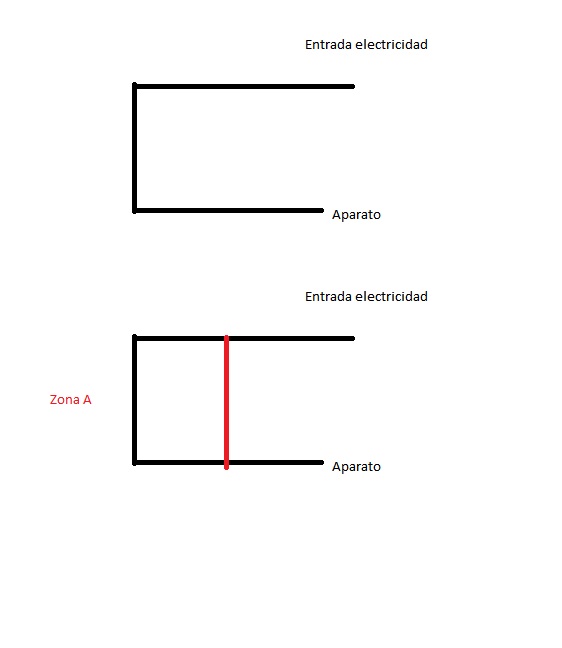

soy una absoluta novata en electricidad, tengo una duda muy basica.
Ver imagen adjunta, por favor.
Si en un circuito electrico hago un empalme acortando la distancia...¿pasara la energia por ambos caminos (zona A en la imagen) o el camino mas corto sera el que lleve toda la electricidad?

La corriente se repartirá según la resistencia de los conductores. Es decir que si el hilo negro es mayor sección que el hilo rojo pasará mas
intensidad por él y si es al contrario pasará mas intensidad por el rojo. Y si son de la misma sección, y la longitud es muy corta, pasará prácticamente
la misma intensidad por ambos...

La mayor parte de la intensidad pasaría por el camino de menor resistencia, lo cual no debe ser porqué el camino más corto.
Igualmente, la intensidad no pasaría por un solo camino, sino por ambos. La diferencia potencial (caída de tensión) es identica para ambos caminos y la intensidad que pase por cada camino es igual a la tensión/resistencia ((U/R)=I) de cada camino.
Cómo más iguales son las resistencias de ambos caminos, más iguales serán las intensidades. Como más diferencia hay entre las resistencias de cada camino, más diferencia hay en las intensidades.

Aun en un caso "extremo"-->zona A tiene 20 metros de cable y empalme tiene 1 metro de cable, suponiendo ambos cables iguales, entiendo que habra intensidad por ambos caminos.

Siendo los conductores exactamente ambos caminos tendrán igual resisitividad por metro. Ello implica que la resistencia del camino de 20 metros es 20 veces mayor que la del de 1 metro. Pasará corriente por ambos caminos pero la intensidad que pasa por el camino más corto será 20 veces mayor a la del tramo más largo.
Por otra parte, dependiendo de la potencia del receptor que se conecte en la línea, pasara más o menos corriente y puede ser suficiente o no para que los conductores se calienten. Como pasa mas electricidad por uno que por otro, el camino más corto se calentará más. Los conductores al calentarse aumentan su resistividad, por ejemplo el cobre aumenta 0,004 por grado de incremento. Es decir, con un aumento de 50 grados (por ejemplo de 20 a 70) la resistencia aumentará un 20%. Ello hará que se equilibren ligeramente las intensidades aunque no lo suficiente como para cambiar significativamente la proporción. Por ejemplo con el aumento anterior la relación de corrientes pasaría de 20:1 a 16:1.
