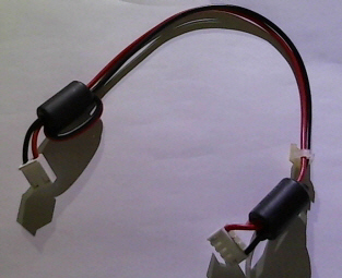

Hola! :)
Tengo la siguiente pregunta acerca de la foto adjunta:
Porque enlos circuitos siempre encuentro los cables dandole una vuelta de esa manera :?:
Gracias :D
Fotografía 1.JPG (49.42 KiB) Visto 5473 veces

http://www.asifunciona.com/respuestas/r ... sta_8b.htm
Me ha picado la curiosidad y con San Google, hoy dia no hay dudas posibles....

Es una ferrita, se utiliza para minimizar las interferencias electromagnéticas.

Hola es una pregunta simple, gracias por ello.
Para evitar que las señales de las corrientes alternas de alta frecuencia que circulan por los cables de uso informático se expandan hacia el exterior como señales ruidosas de radiofrecuencia o ruidos parásitos, se le ensarta a esos cables un tubito o núcleo de ferrita en uno de los extremos (y a veces en los dos extremos cuando el caso lo requiere). De esa forma el tubito de ferrita se convierte en un “filtro inductor de alta reactancia o alta resistencia” (también denominado “choque”), cuya función principal es ofrecer gran oposición al paso y propagación externa de determinadas altas frecuencias de corrientes alternas que se circulan por los cables.
