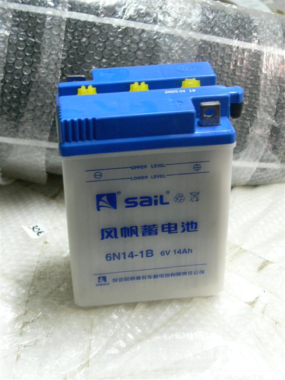

Por lo que he leido va de 55 a 60 watios , pues eso es lo que tienes que instalar en la moto :lol: entonces tienes que saber si el alternador puede soportar esa carga pero decirte que una bombilla de 55W / 6v = 9.16 amp .
Si pones una batería como esta te durará 1.52 horas aproximadamente

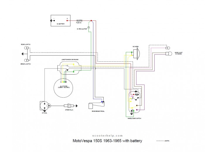

Estimado Fransisco: tal vez no fui lo suficientemente clkaro.
Se trata de una moto del año 1961…en ese año las motos (al igual que algunos autos) venian en 6v.
En lugar de alternador lleva lo que se llaman bobinas de luces y encendido o stator
Tambien le paso un esquema electrico de la moto...comovera es muy simple
Este es el esquema basico...lo que necesito es aumentar la potencia de las luces...

Hola amigo:
Te cuento que tengo una ISO Milano 150, modelo 58 y conozco del tema.
El problema que tienes no es que sea de 6v o 12v, probablemente es que se ha desmagnetizado tu volante magnético, debido al paso de los años, a un sobrecalentamiento o a que ha estado fuera del motor por varios meses y aunque lo pases a 12 volt tu magneto seguirá teniendo poca energia.
El volante se puede llevar a re-magnetizar a algun taller (o reemplazar por uno nuevo) con lo cual tus luces volveran a brillar y el encendido de la bujia será tambien mucho mas eficiente.
De cualquier forma, pasar las bobinas a 12 volt no es una mala idea, ya que podras usar lamparas standard y aprovecharas un poco la energia (reduciendo la que se disipa en los cables y en la propia bobina: a menor tension, mas corriente, y si hay mas corriente, la resistencia de los cables tiene mayor incidencia en las perdidas, pero de cualquier forma esto no es tan significativo para las potencias que maneja una moto pero algo puede ayudar) En los scooters de los años 60, la potencia de la bobina de luces solia ser unos 25 o 30 watts y eso debia ser suficiente para las luces delanteras y traseras (luces de direccion no traian en aquella epoca) hoy en dia te recomiendo que uses luces de leds que son mucho mas eficientes y confiables.
Saludos!
