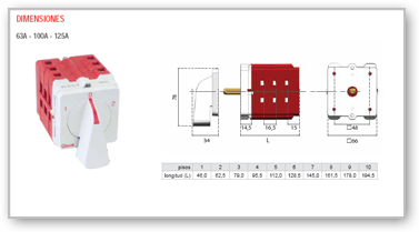

Estoy buscando un dispositivo electrico manual para una casa (con una carga aprox. de 50 Amperios) que funcione de la siguiente forma:cuando tenga luz de la concesionaria la casa funcione normal pero cuando haya apagon pueda cambiar en forma manual y pueda utilizar un generador teniendo la seguridad que las 02 corrientes (el de la concesionaria y el generador ) no se encuentren para evitar un corto circuito.Gracias

Puedes usar un conmutador tipo los de Gave, los hay de todas las intensidades y funciones.
Los podrás encontrar en http://www.gave.com/home/es/
