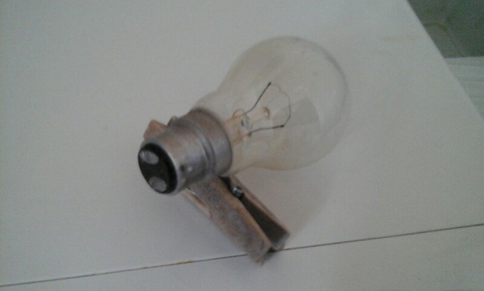

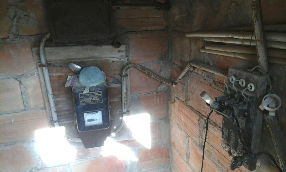

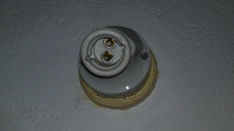

Algunas cosas que he visto
1 y 2 - Bombilla francesa funcionando en España
3 - Contador sin tablero de madera viejo ni modulo nuevo, directo sobre pared y cables de llegada sin tubos y escasa sujecion. No era una sustitucion, es un alta nueva por que este local llevaba mas de 15 años cerrado.

Mas fotos!!
Interior de una antigua caseta de riego para campo de cultivo. Todo el cableado del trenzado a la bomba es de 1,5mm2 rigido.
1- CGP, contador e interruptor general. El contador es un Siemens D12 de 5A y 3x 115/200 - 150/260V.
2- Interior de la CGP
3- Acometida

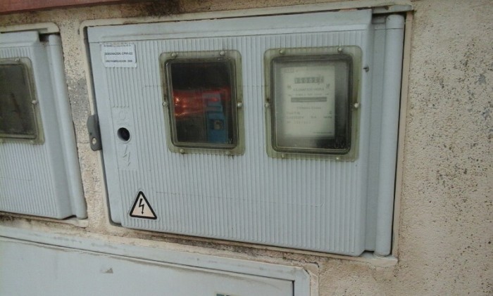

Mas!!
1- Contador trifasico (AEG C11) instalado en modulo de contador monofasico.
2- Detalle

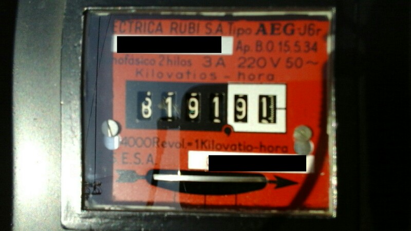

3- Contador AEG J6 de los años 60 de 3A y 220A y con lectura de dos decimales.

Muchas gracias por compartir las fotos Bombilla
¿Eso que se ve encima del contador, es una cuchara?

De nada, espero que os gusten e impresionen.
Si, es una cuchara, habian muchas cosas, sobre el interruptor hay cañas tambien.

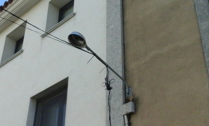

Re: Tiene tela
26 Feb 2016, 23:24

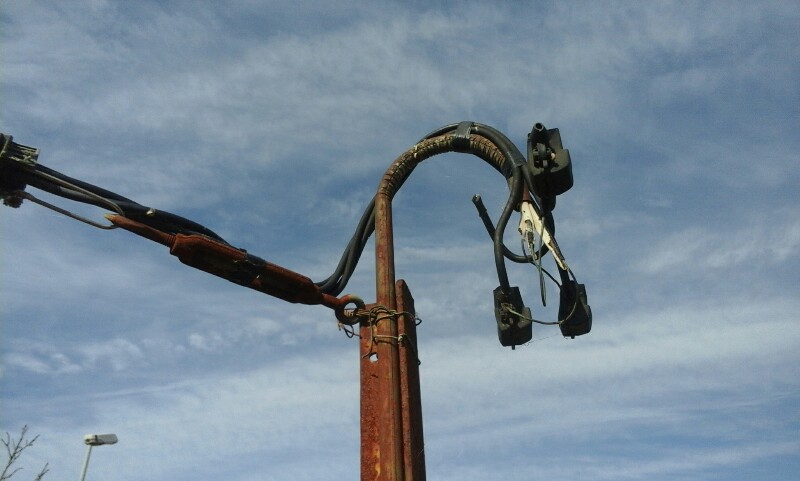

Cables de telefono sujetados al soporte de una luminaria.
Ayer me paso una cosa rara con este contador. Le conecte una carga de 1500W y al cabo de un rato el cristal se empaño por dentro :o
Lo he dejado abierto toda la noche para que se airee.
