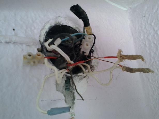

1- Esta caja todavía no tenia avería, la abrí por que el dueño quería añadir un emchufe, y yo me encontré con el pastel.

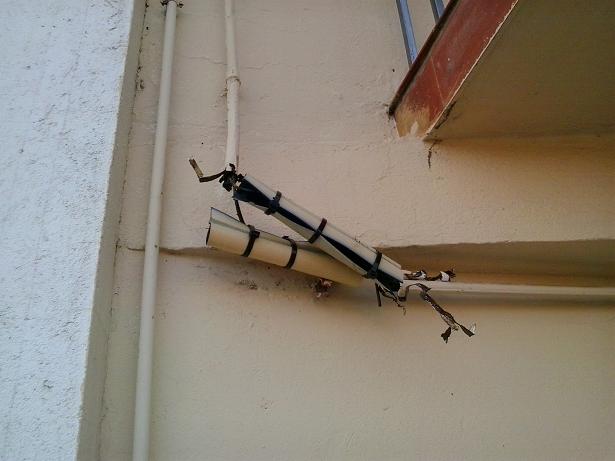

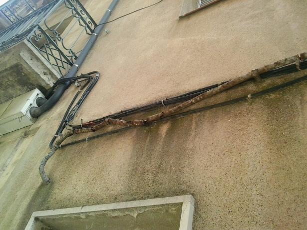

2- Una acometida con tubo bergman que vi de casualidad en una calle.
3- Otra acometida con tubo bergman, parece que lo intentaron reparar.

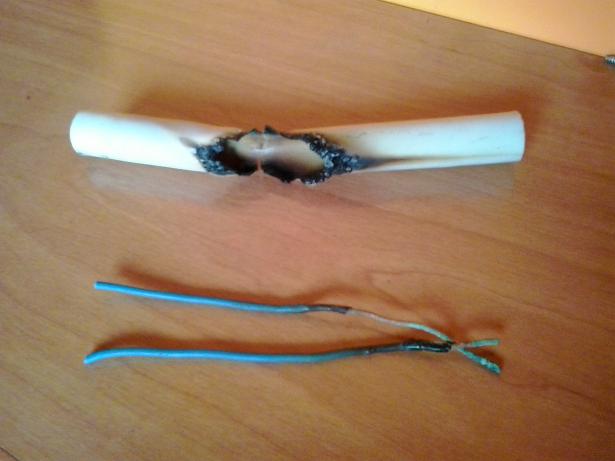

4- Empalme que estaba dentro de un tubo, lo típico que salia el tubo bergman de la pared por detrás del tablero de plomos, pero al modernizar las protecciones, alguien empalmó los cables que salian de la pared con otros para alargarlos y también alargó el tubo, ocultando el empalme.

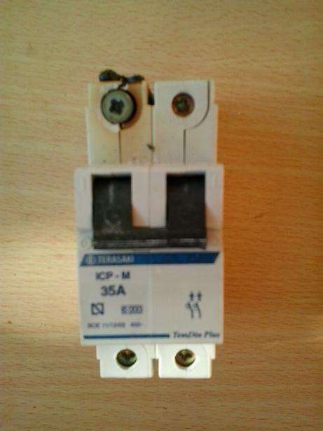

5- ICP con un borne quemado.

Tubo bergman 1
Tubo bergman 2
Empalme quemado

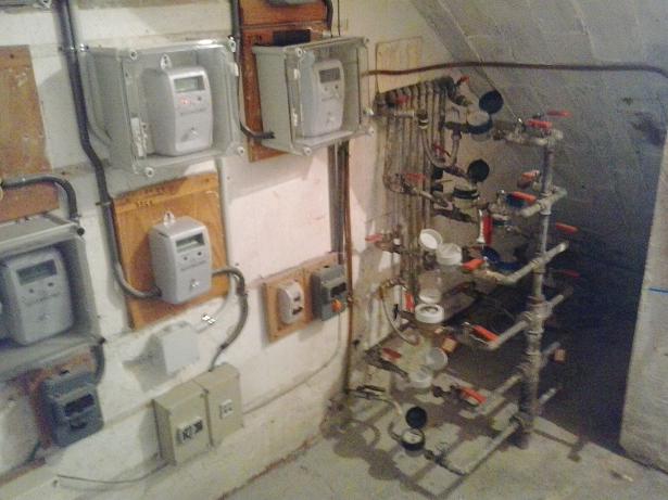

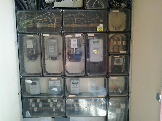

1- Centralización pequeña muy sucia y bastante llena de porquería. Eso si, en la vivienda hay trifasica.

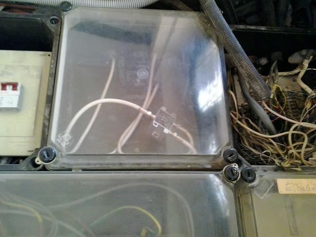

2- Centralización de los años 50 - 60 con los contadores de agua y electricidad juntos...
3- Centralización en tablero de madera, montada seguramente a finales de los 60 y principios de los 70. Es para viviendas y todos tienen entre 3,81kW y 5,71kW en 3x230V. No llega neutro, lo cual es un problema para los contadores CERT1.

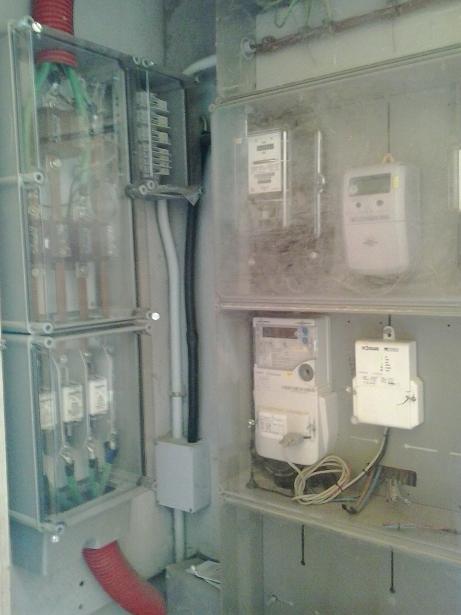

4 y 5- Centralización de los 80 con un cable de antena y otros de teléfono por ahí. Además uno de los contadores digitales está montado en un hueco de contador monofasico. Seguramente se tendrá que cambiar de lugar cuando se sustituya.
Centralización agua
Centralización madera
Centralización antena 1
Centralización antena 2

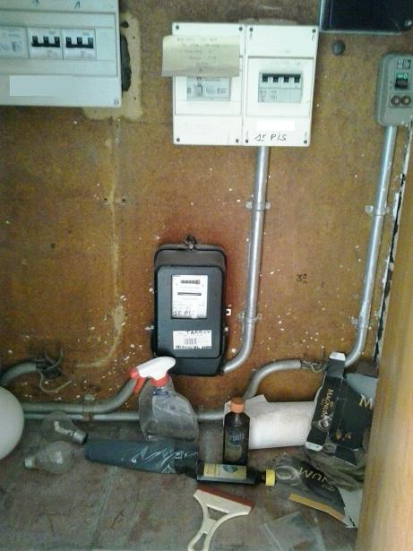

1- Equipo de media de 100/5 a 400V en montaje alternativo, utilizando módulos independientes y dos huecos de la centralización. En parte me recuerda a los montajes de equipos de medida indirecta de la época de los tableros de madera y las cajas de chapa. Pero ese montaje no lo hicieron por falta de espacio, ya que a la derecha hay 3m de pared sin nada.

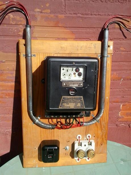

2- Después de restaurar un tablero de contador monofasico y otro de trifasico, ha tocado meterle mano a un doble monofasico. El contador es un modelo ACT 3 hilos y es centenario, es de 20A y 2x127/220V aunque viene marcado a 3x125V. Lo pinté con espray, pero hace unos 10 años.
