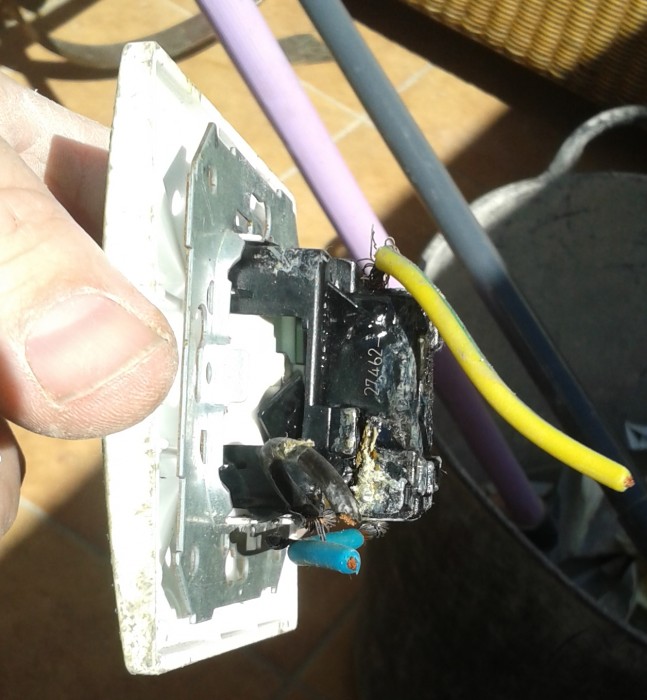

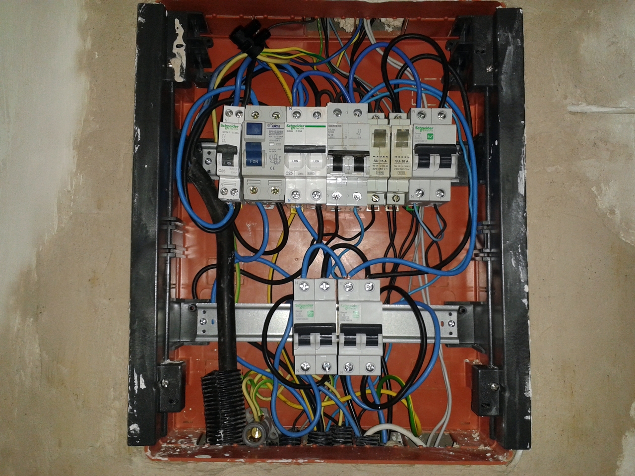

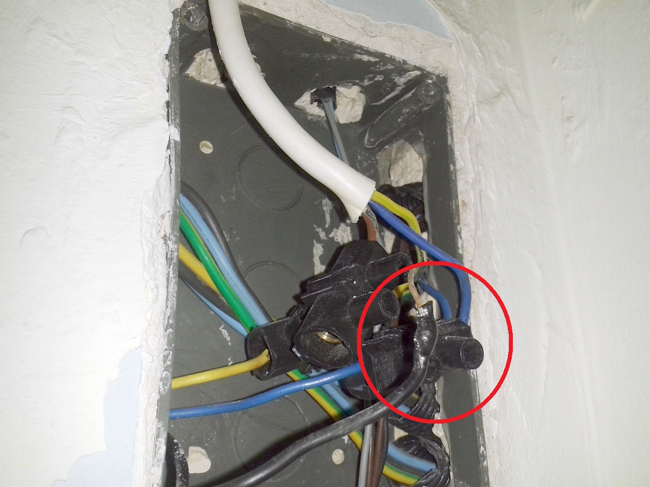

No, el de 4mm no se donde va (aun) creo que al patio y al baño, el de la cocina es de 2,5mm desde el cuadro, es que el antiguo dueño de la casa era albañil

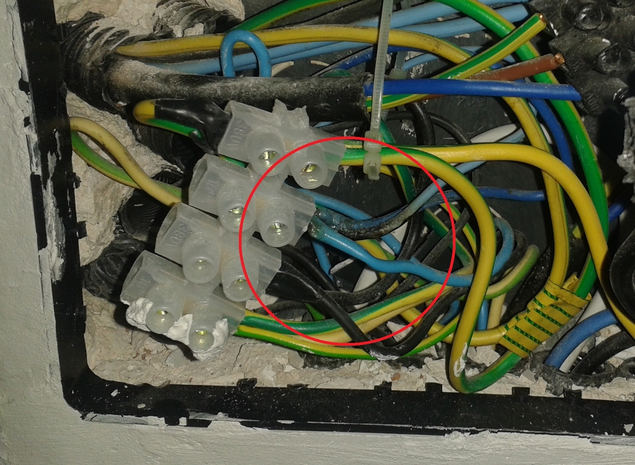

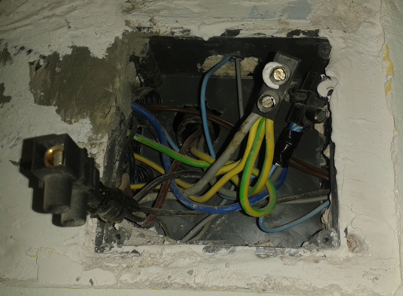

Mirando por las cajas de empalmes he visto cables algo quemados, cada uno en una punta de la casa.
¿Has visto la presilla? Pues según la señora "los cables no se quedaban en su sitio". ¿Y las clemas? Cable de 1,5mm en clemas de 10mm: "Al ser mas gordas aguantan mas".
Mañana voy de 9 a 2, porque tienen 3 niñas, 5, 7 y 12 años, una de ellas se pasa todo el tiempo diciendo :"Corta el cable rojo, corta el cable rojo, corta el cable rojo", de echo cuando fui a comprar el cable al almacén le digo : "Dame 25 m de 6mm -- ¿Que color? -- ROJO", así que solo voy cuando están en el colegio.
