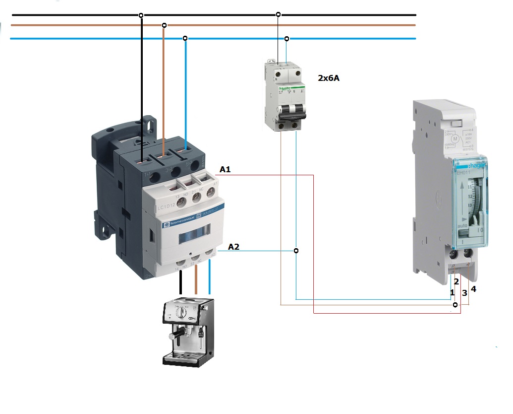

Este tema ya salió otra vez por aquí y se puso un esquema. Lo que necesitas primeramente es definir cómo quieres hacer ese automatismo. En principio precisas un conmutador manual/automático, para que la cafetera funcione con el reloj y sin el. Así mismo ese contactor debiera de ser de 3 polos, y no de 2, por motivos de normativa y seguridad. También hace falta saber si en la cafetera hay botones o interruptores; o si arranca nada mas enchufarla. Esto es fundamental, pues si hay que manipularla de nada serviría lo que pretendes hacer...
Lo siento.. y mira que busqué! :del cuadro me sale un icp de 3p+1n a un magneto de 40A igual de 3p+1n con cable de 5 hilos y  la cafetera va con 2 polos + neutro (yo tampoco logro saber por qué), el caso es que debajo de ella tenía una pia de 40A para las 2 fases (negro y marron) el gris cortado y el neutro a regleta suelta, e igual con el tierra, entonces yo he intentado poner las 2 fases al contactor y me entran 380 y salen 230, pero el reloj no da señal a la cafetera.
El arranque de la cafetera es manual, con un interruptor frontal en máquina.

Sin embargo juanmi, corrígeme si me equivoco, al siguiente contactor no le puedes conectar 400 V, es decir, 2 fases (R y S, por ejemplo), en sus contactos de potencia, porque su tensión de empleo sería 230V (la de su bobina también 230 V).

Vamos a ver, por lo que me han dicho, debería de ponerle las 2 fases al contactor, sacarle la maniobra de 230 al reloj y meterle el neutro?

Yo creo que deberías utilizar el contactor de 3 polos que te ha propuesto Hefner, y meterle las 2 fases y el neutro a sus contactos de potencia (no deberías meter neutro directo a esa cafetera, tal y como te han dicho). La bobina del contactor la atacas con 230 V a través del contacto del reloj, y el reloj lo alimentas a 230 V.

a la protección existente tienes que añadir otro automatico para el mando
