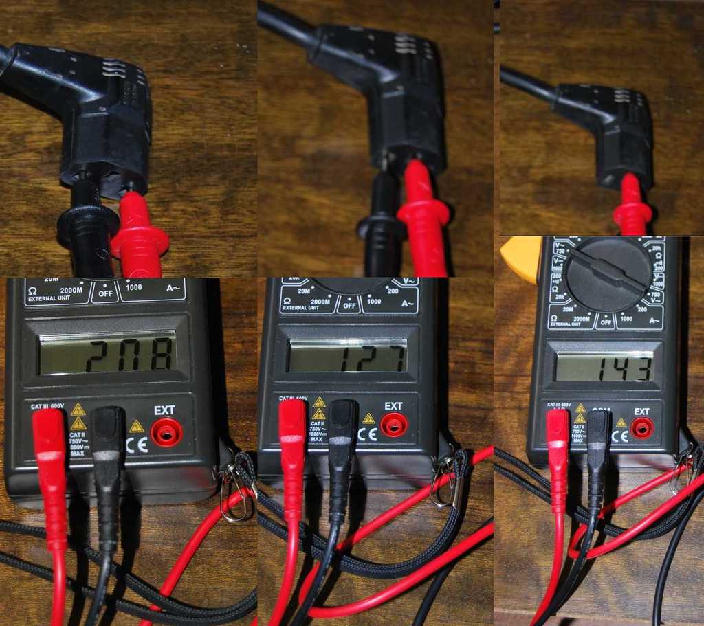

Oye juliodiez, me estas diciendo que esto que ves a continuacion no esta bien.
El primero de la izquierda es Fase/Fase (235v) , aqui el Fase/Neutro da 110v.
La medida del centro de la foto es Fase1/Tierra y la de la derecha del todo es Fase2/Tierra
Vamos se al 100% que mi vecino ha tenido riego automatico en el jardin y una bomba que no esta bien que chupa 44A, pero no hay manera que la desconecte, le he dicho que le ponga un interruptor bipolar, para desconectar por completo la bomba cuando no la use y el tio dice que no.
Hace dos dias desconecto su cable patrocinado por ENDESA y me imagino que ha conectado todo en condiciones, pero seguimos teniendo problemas.
Dentro de un rato voy a quitarle los fusibles del contador a ver como se comporta el sistema, asi podre eliminar una duda y a ver si sube a 235v otra vez.
