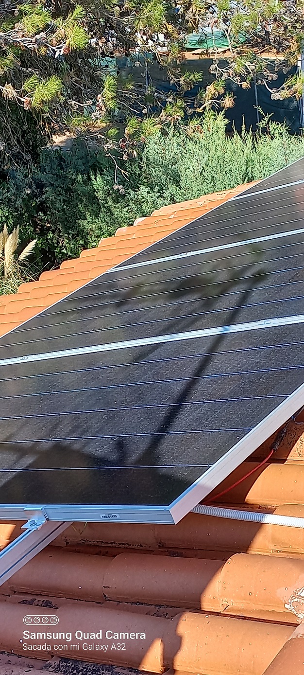

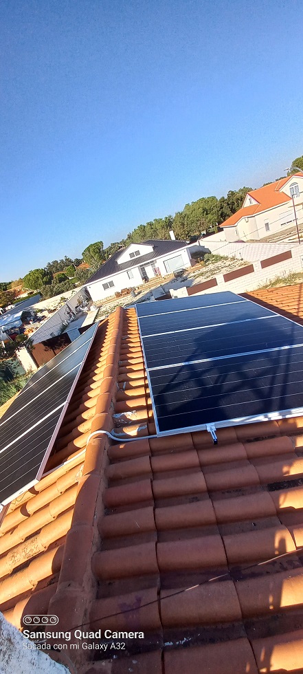

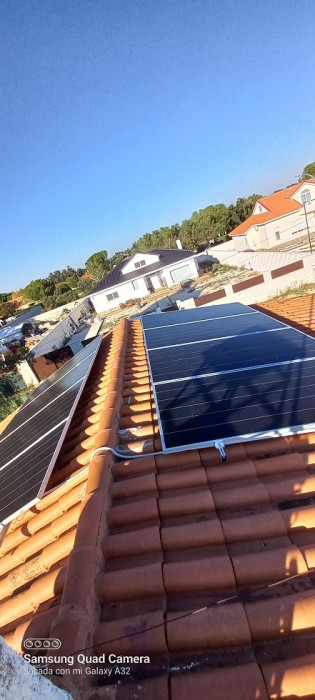

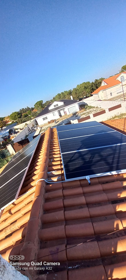

Para aquellos que se encuentren en la fase de buscar quien les instale su sistema de placas fotovoltaicas quiero hacerles una recomendación, a mi OCU me recomendo a AFYT empresa ganadora de la 4ª compra colectiva de placas lo contraté con ellos y mi experiencia a sido muy negativa por lo que NO LOS RECOMIENDO. Si alguién desea más detalles puede pedirmelos pero adjunto unas fotos que creo que por si mismas ya indican lo que me han hecho mal.

Parece que no salén las fotos, por si es que yo no se manejar esto, dire que se trata de sombras de chimenea y antenas de TV que perjudican importantemente la producción de las placas, lo siento si no veis las fotos

SOMBRAS
MAS SOMBRAS ASI DE 12 A 18 o 19h

En los programas para calcular instalaciones fotovoltaicas haces un esquema con la orientación de la vivienda, dimensiones de las superficies donde se instalarán los paneles, con todo lo que rodea a la instalación y sus medidas (altura ancho, etc).
Se dibuja todo en 3D, con un poco de entrenamiento una instalación como la que muestras se calcula en 1 o 2 horas. Luego preseleccionas varias marcas de paneles con los que habitualmente trabajas, lo mismo con los inversores y das enter, y el programa te calcula la mejor combinación de componentes, la potencia pico de la instalación, la energía generada por año según la zona seleccionada y varios datos más (entre ellos el cálculo de sombras)
Se evalúa y se habla con el cliente, una chimenea o tanque de agua no se puede cambiar, o no merece la pena hacerlo. Por lo que se evalúa el tema sombras, tal vez dan un par de horas al día, más en invierno que en verano, etc.... Y aún con sombras a veces sale rentable la instalación. Y en algún lugar puntual donde la sombra es muy constate, se eliminan o cambian de lugar uno o varios paneles y listo.
