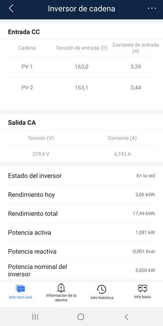

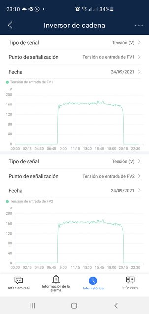

Hola a todos,
Poseo una instalacion de 12 paneles lo gi 450w. 4 estan en un agua (este) y los 8 en otra.
Se supone que cada ino de estos string estan co ectados a sendos MPPT, s de un inversor huawei sun2000 5ktl-l1
El caso es que mirando la aplicacion me dan tensiones e intensidades iguales en cada mppt. Creo que esto no deberia ser, dado que si cada cadena de pa eles esta en serie la tension de una deberia ser el doble que la otra, no?
¿Es posible que hayan mezclado los cables en la conexion a cada MPPT? Es decir +1 con -2 en un mppt y +2 con -1 en otro string
Gracias por vuestra ayuda y perdon por el tocho

Esa conexión que dices directamente no funcionaría. Saca una foto de los valores que comentas

Ahí parecería que tuvieras 2 MPPTs con la misma cantidad de paneles y misma orientación

Exacto, pero uno tiene 4 paneles este y el otro 8 oeste, de ahi mi duda...

Pudieron haber mezclado conexiones? Están cerca los del este y oeste? Por decir algo, que haya 4 del oeste + 2 de este en cada MPPT?

Estan cerca. Podria ser, pero no parece logico, no? Me tocara subir al tejado a comprobar.

No cuadran ni la tensión ni la corriente.
La tensión debería ser mayor en la cadena de 8 módulos, mientras que la corriente sería mayor en la orientación este por la mañana y en la orientación oeste por la tarde.
Yo también me inclino por que tengas una mezcla de módulos este-oeste en cada cadena.

He subido al tejado y he comprobado que cada cadena de paneles estan en serie e independientes entre si.
Pienso que el fallo sigue estando en la conexion en cada MPPT...pero no me atrevo a intentar cambiar las conexiones del inversor por si fastidio algo...
Que opinais???

Apaga el inversor, quita las conexiones y mide tensión en ellas, no quites las 4 juntas, quita 1, por ej un positivo y luego quitas un negativo y mides tensión, has encontrado el par? Tema resuelto, que no? enchufa ese negativo y quita el otro, ahí sí o sí debes medir tensión (esto no es en el techo, en las conexiones mismas que quitaste del inversor). Tendrás tensión en 2 pares (si están separados este y oeste, mediras tensión entre positivo y negativo del lado este, y pos-neg del lado oeste, entre por ej un pos del este y un neg del oeste es imposible que midas tensión)
Un par con tensión a un MPPT y el otro al otro.
No es peligroso que los quites con el inversor apagado, pero una vez fuera ten cuidado de no tocar pos y neg, cogelos por su aislante y mete la punta del multímetro, si lo haces con cuidado no tendrás problema
