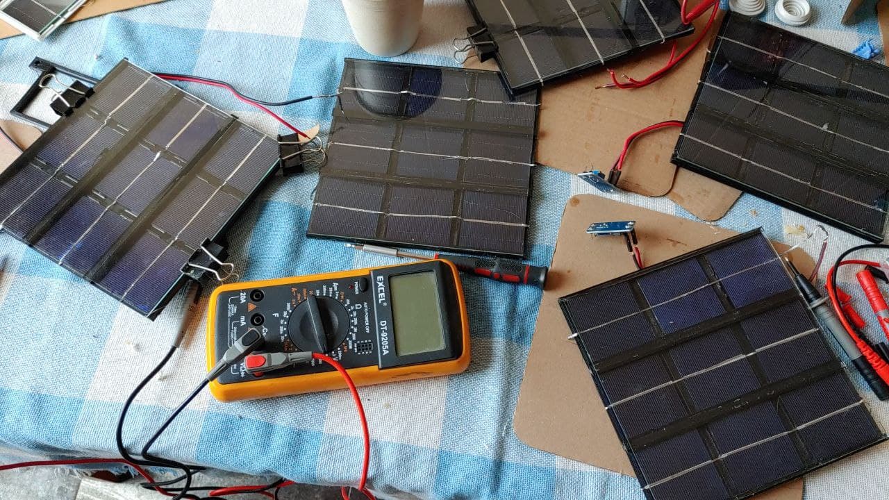

Buenas estoy haciendo de manera casera unas minis placas solares, y ahora tengo un problema, quiero conectarlas en paralelo, para que asi pueda ampliarlo el día de mañana de manera mas sencilla, cada mini panel me da entre 3.6 y 5V dependiendo de la luz, y aparte de unos diodos a la salida, le puse unos Elevadores de Voltaje Ajustables, el problema reside en que me varia mucho la tension de salida de unos 12V a unos 16V, los estuve probando y conectando en paralelo pero parece que solo funciona aquel panel que tenga mas carga, los demas parecen anulados.
Puede que este todo mal diseñado pero de los errores se aprende, si alguien me puede indicar que esta mal diseñado para poder conectarlos en paralelo lo agradeceria
