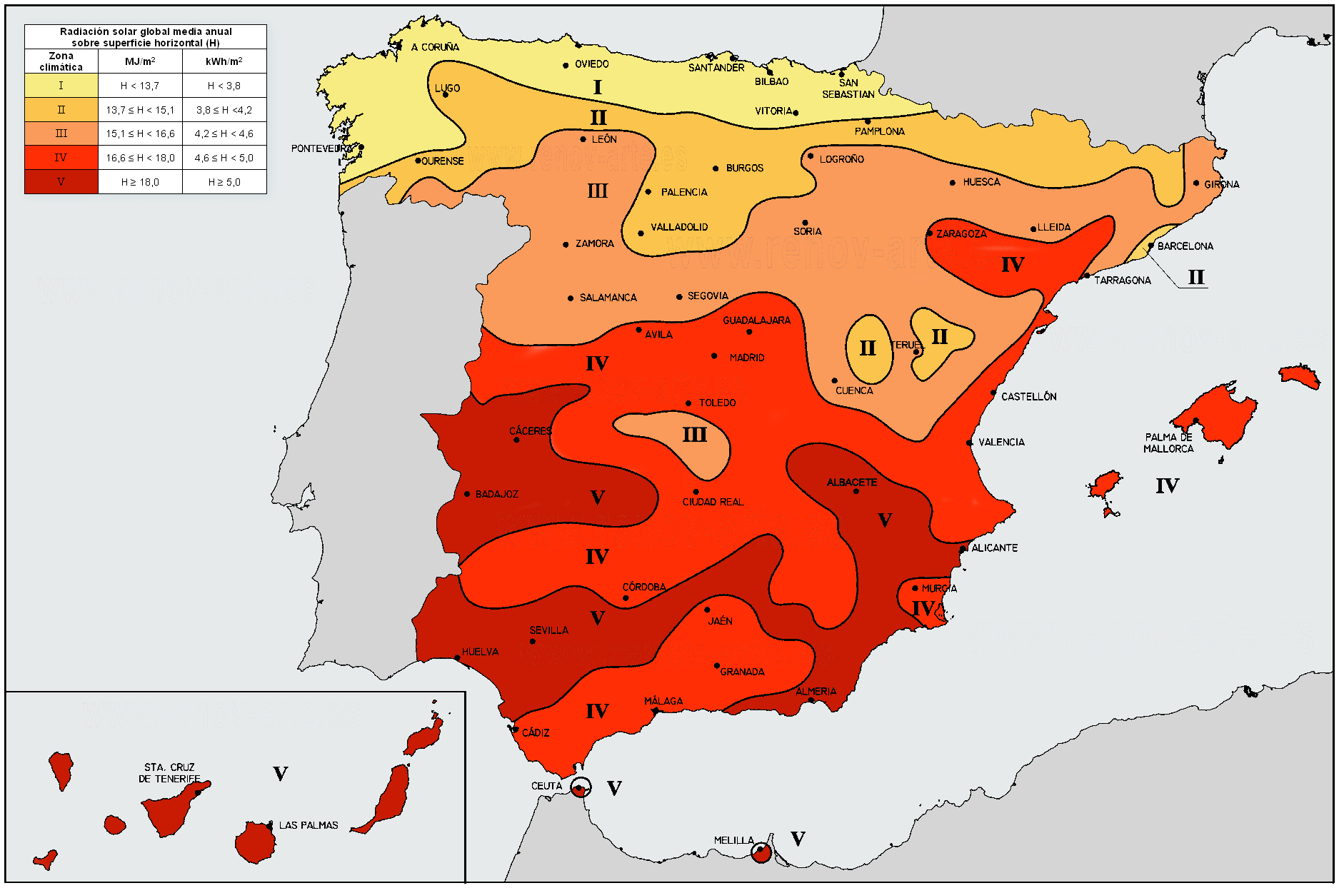

Hablamos de 1200€ de ahorro en una instalación de 5kW que producirá en teoría unos 7.968 KWh por mi localización en España, Málaga es una de las mejores zonas junto con Almería y Huelva.
Tengo 2 placas de agua caliente con un deposito de 300L y dan mas de 95º en verano y ahora en los días malos unos 65º si hay 2 o 3 horas de buen sol, esta claro que no es lo mismo calentar agua que producir electricidad, no es una forma heterodoxa de medida, pero es en mi opinión el mejor manera de saber si el sistema de paneles fotovoltaicos sería una buena opción
También confío ya que mis cálculos y los de los presupuestos que me han dado son muy similares, no creo que una empresa vaya a exagerar mucho en sus cálculos.
En el tema de los precios, aquí estoy pagando a 0,11446€/kWh con la tarifa 2.0 A, como ya he dicho antes, mi intención es cambiarme al horario discriminado 2.0DHA con los dos horarios el barato a 0.069522€/kWh y el caro a 0.138092€/kWh, hice los cálculos con los precios y las horas con mi consumo actual y me daba 5€ menos, además en verano 2/3 del horario "caro",  es decir una 6 horas, serian de pleno sol, yo no lo veo nada complicado y la instalación se ira pagando sola.
Esta claro que en invierno no llegara a cubrir el consumo de la casa y en verano lo sobrepasara, hay gente que mira de usar todo, yo por ahora no se me ocurre mucho, pero seguro que algo se podrá hacer con los excedentes, minar Bitcoins, filtrar la piscina con lamparas UV, no se, algo se me ocurrirá.

Jo con los precios, aquí la tarifa normal se paga entre 0,30 y 0,31 €, y la tarifa nocturna (la más economica) entre 0,19 y 0,21 Euros.... (Y tarifa nocturna no le dan a cualquiera, debes tener acumuladores que cargan de noche, o consumos similares).
No hice para nada cálculos finos, totalmente a ojo, pero una instalación de 5kW a 0,08 Euros el kWh, calculando generosamente (en mi zona) que me dará un promedio de 4hrs al máximo por día, me da algo menos de 600 Euros anuales. Está claro que en tu zona tienes más horas sol, y que mis cálculos los estoy haciendo mientras escribo, pero no creo estar muy alejado de la realidad por esta zona. Si con una instalación de 5 kWp obtienes en torno a 1200 euros x año lo veo como un muy buen negocio, máxime que los materiales han bajado bastante de precio. Sin ir mas lejos el inversor del que puse el link (5kW, 2 mpp) ahora cuesta 900 y algo de euros, hace 2 anios costaba 1500
