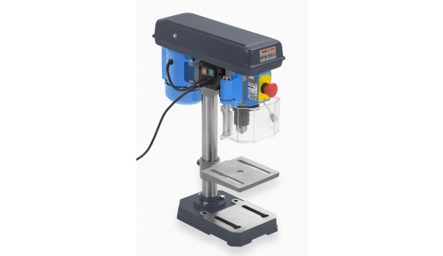

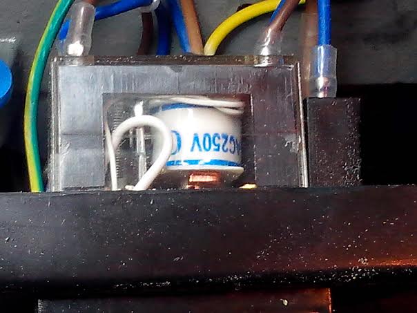

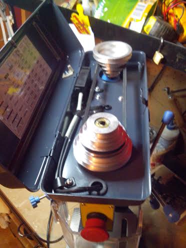

Hola muy buenas a todos: en primer lugar no tengo ni idea de electricidad , con eso ya digo bastante. he comprado este taladro de columna y lo he tenido que descambiar tres veces y sigue sin funcionar y me gustaría saber porque. cuando lo compras viene desmontado osea la parte eléctrica con el motor que es la parte superior y la columna y base por otra parte. Nada mas sacarlo de la caja sin montar lo pruebo , lo enchufo y funciona. le pongo la columna y la base lo pruebo y ya no funciona. he puesto como adjuntos tres fotos. ( foto 3 ) tengo un polimetro ya a parte de la derecha si llega corriente y también la de la parte que baja de donde esta la polea ( foto 1) entonces mi pregunta es según la foto 3 ¿que puede ser eso blanco que hay que no se que es y que creo que no deje pasar corriente al interruptor.¿ tiene que ver algo que yo en mi enchufe que entra perfectamente el de el taladro no tenga toma de tierra? quiero que me perdonéis por mi ignorancia y espero vuestra respuesta . un saludo . emirufer

que tensión de red tienes en tu enchufe? cual es la tensión nominal del taladro?
eso blanco es un trafo, adapta la tensión de red a la del taladro.
PD: sabes que para que funcione tienes que tener la tapa de las poleas bajada?
..."eso blanco" es el contactor que activa el marcha/paro. También tienes en el frontal una seta (la que esta en rojo) que supongo que sabes
que hay que desenclavar una vez pulsada (según modelo traccionandola o girando 1/4 de vuelta)
Si una vez comprobado esto sigue sin funcionar, publícalo, que seguiremos dándote pistas...

...Así mismo que sepas que la protección que tiene por delante el taladro (la que se gira) es una seguridad, y que si no está abatida contra el portabrocas
el taladro no funciona...

Prueba a desmontarlo todo, dejándolo como de origen, y mira a ver si funciona. Y saca una foto ampliada a ese chisme cuadrado
al que le entra el macarrón blanco (en la foto que se ven las poleas)
El que el enchufe no tenga toma de tierra no debiera ser óbice para que el taladro no funcione, ya que ese es un elemento de seguridad
Prueba a poner en paralelo el voltímetro con ese enchufe y el taladro conectado. No vaya a ser la hostia que tengas muy apretadas las correas
y que se achique la tensión, por una falta de sección en el cable del enchufe. Prueba a quitar las correas a ver si anda el motor
Mira a ver si entra el relé blanco cuando le das marcha (fíjate en la posición del entrehierro, que es visible)

acabo de venir del pueblo de al lado donde tengo el taladro y ante todo quisiera pedir perdón y disculpas por el error tan grabe que he cometido.he de decir a mi favor que en el libro de instrucciones no ponía nada de la tapa que hay delante del porta-brocas. si pone de la tapa de la polea , del botón rojo frontal pero de lo otro no. cuando le visto he salido de mi casa he ido a probar el taladro y ahora si funciona. vuelvo a pediros perdón por haceros perder el tiempo conmigo pudiendo haber otros que lo hubieran necesitado mas que yo. perdón...
si cerraba la tapa , creía yo pero me dado cuenta que al final hace un clip y es ahí donde estaba mi fallo eléctrico.
pues vas a tener razón, eso me pasa por no mirar bien las fotos.
PD: ese chisme cuadrado que le entra un macarrón blanco es el final de carrera de la tapa de las poleas.
