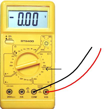

Hola, necesito ayuda, tengo exactamente este tester:
Y necesito saber como configurarlo y en donde tengo que enchufar el cable negro y rojo (de los 4 lugares del aparato) para poder medir la tension electrica de mi casa. Sucede en este momento del dia creo que baja la tension y lo quiero comprobar.
Soy de argentina y en teoria tendria que tener 220V.

Hola depaso, los cables del comprobador los tienes que conectar entre el borne común y el que te marca voltios (V).
Al ser una casa se trata de tensión en alterna (el símbolo es como un guión pero ondulado) y al ser de unos 220 voltios lo has de poner en una escala superior que es la de 700V.

Colocas las puntas de prueba en los dos puntos de la derecha, y le seleccionas un voltaje superior a 220, despues si tocas con uno el positivo y otro el negativo o viceversa no te va a cambiar el voltaje.
