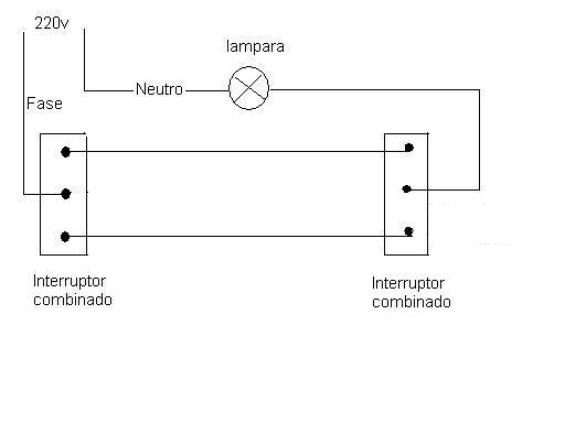

pensaba cambiar el interruptor de la habitacion por uno doble y sacar un cable y poner un foco justo encima con estos materiales y el interruptor de una tecla ponerlo justo al lado del escritorio que tengo un enchufe. La distancia esta aproximadamente en unos 6 metros y tengo los cables tirados.

Solamente dos preguntas:
1º ¿como instalo el foco?
2º ¿Cómo tengo que conmutar los dos interruptores? No se hacerlo.

Para instalar la lámpara que comentas tienes que tener falso techo. Te paso esquema de conexión para una conmutación simple.
Conexión conmutación simple

Muchas gracias Astur por la respuesta tan rápida, mas o menos creo que lo entiendo, cualquier duda que me surja lo escribiré en esta entrada.
